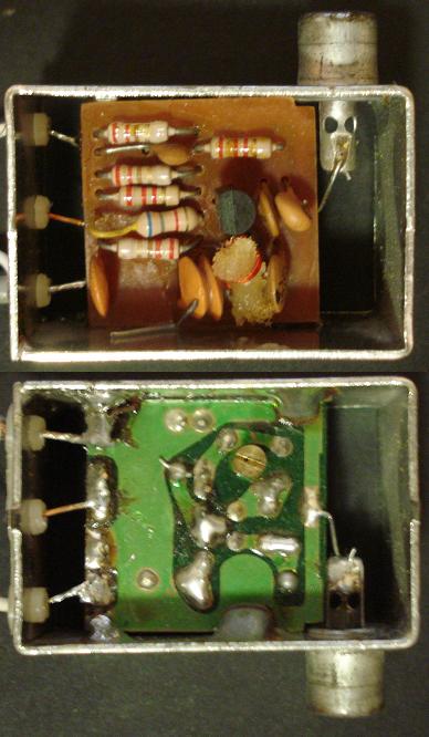

weiss jemand wie dieser HF Modulator (s. Bild) beschaltet wird ?
Der Modulator hat 3 Eingaenge und eine Buchse als Ausgang. Habe ein BAS
Signal das auf einem Fernseher ueber Antenneneingang dargestellt werden
soll.
Danke!
Randolf
Eines muß die Betriebsspannung sein, das zweite der Eingang für das
Videosignal, und das dritte oben nur Masse? Es sieht jedenfalls so aus,
als ob der Lötklecks zur Wand Verbindung hätte. Das mittlere könnte die
Versorgung sein. Jedenfalls ist sie mit dem C nach Masse abgeblockt und
zwei Widerstände führen auf zwei Pins des Transistors.
