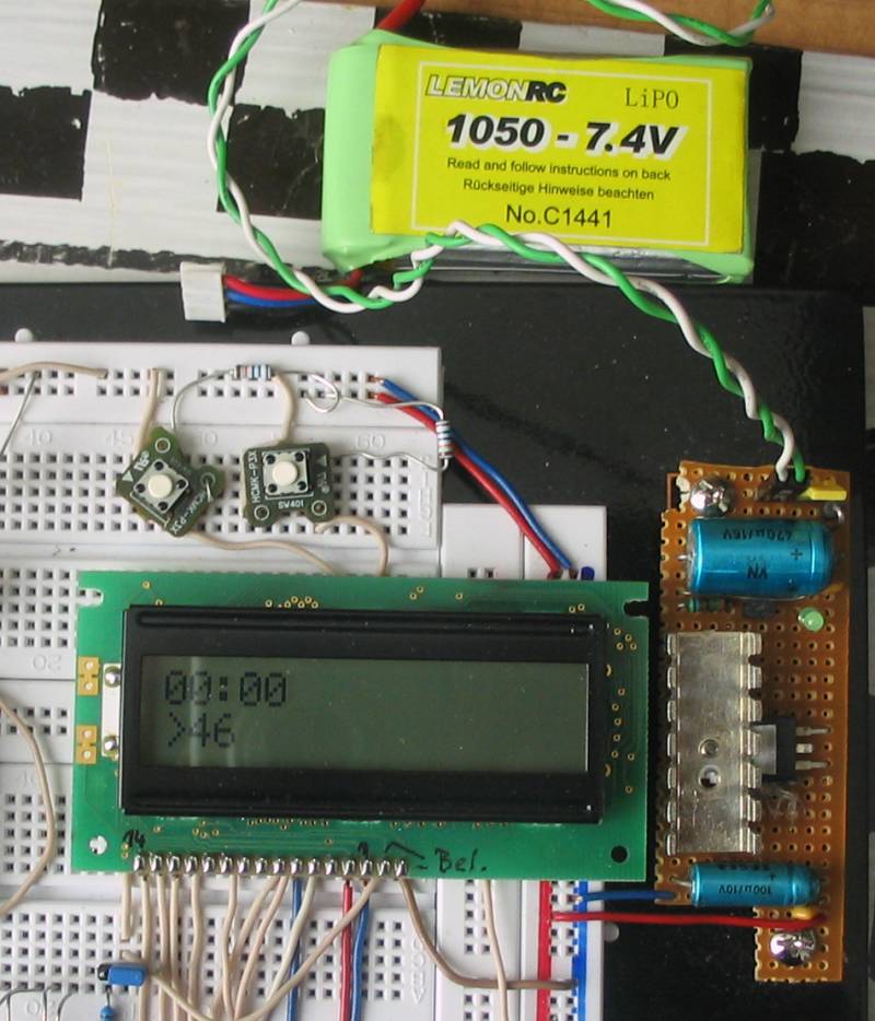

Ich habe die klapprigen Telefonbuchsen entfernt und einen 7805 auf
Lochrasterplatine fest angeschraubt. Als Stromversorgung dient ein
ausgemusterter 2-Zellen-Lipo oder ein 9V-Steckernetzteil.
Könnte man mit etwas Phantasie und unterschiedlichen
Festspannungsreglern beliebig modifizieren/erweitern.
