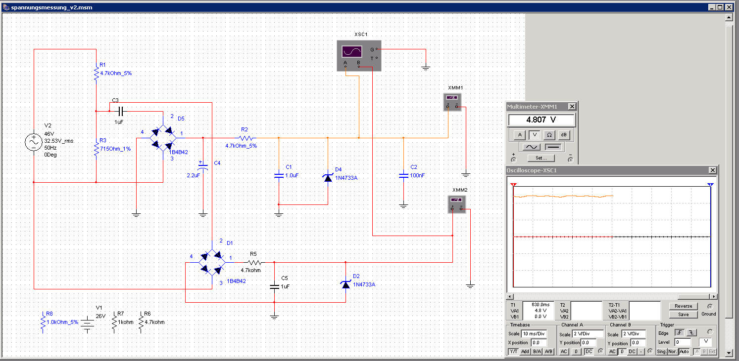

Ich möchte höhere Spannungen messen (5V - 28rms), um das Ganze
idiotensicher zu gestallten (Verpolschutz, Begrenzung) habe ich die im
Bild dargestellte Idee gehabt. Da ich eher aus der Software,-
Digitalwelt komme würde ich gerne die Meinung der Profis dazu hören, ob
es so ok ist. Kann man da noch was verbessern?
mfg
