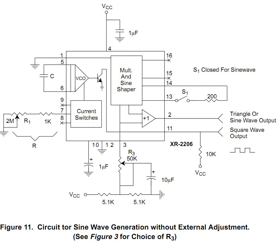

Hallo.
Ich möchte mit dem XR2206 eine Spannungsgesteuerte Frequenz- und
Amplitudeneinstellung realisieren.
An Pin 3 wird mittels eines regelbaren Widerstandes R3 die
Signalamplitude variiert (Figure 11). Ist eine Amplitudenvariation
anstatt durch R3 auch durch Anlegen einer externen regelbaren Spannung
anstatt Vcc möglich ?

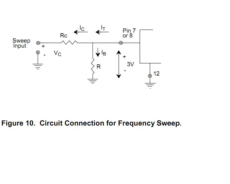

Eine Spannungsabhängige Frequenzeinstellung ist mit dem XR2206 möglich
(Figure 10).
