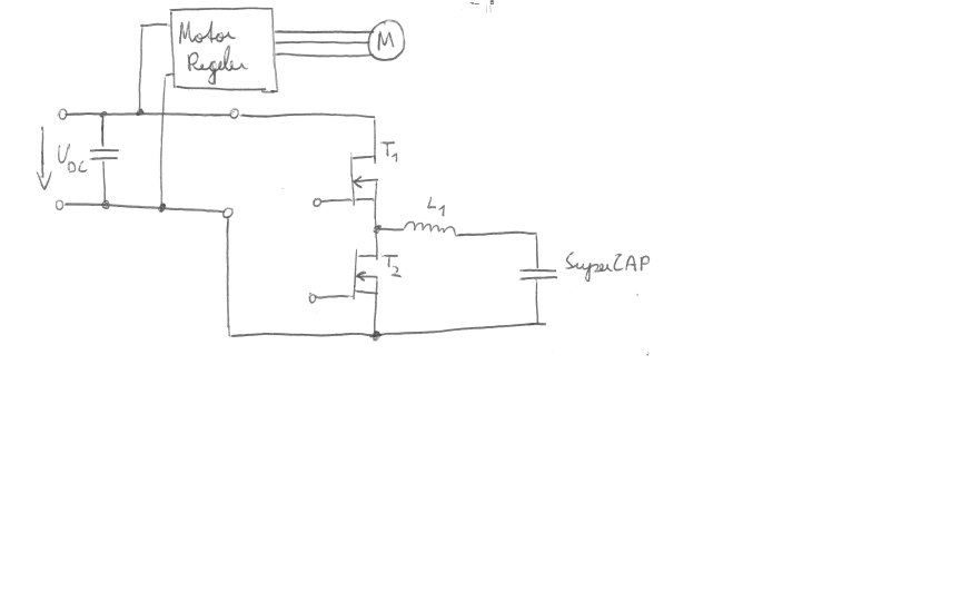

Hallo liebes Forum,
Folgende Ausgangslage:
Ein Elektromotor treibt eine Last an (z.B.: Personenlift). Die
Zwischenkreisspannung sei 400V. Beim Herunterfahren und speziell dann
beim Bremsen wirkt der Motor als Generator, das heisst es kommt zu einer
Spannungsüberhöhung am Zwischenkreis. Sagen wir maximal 750V.
1)
Nun gibt es ja die Möglichkeit bei einer Überschreitung der
Zwischenkreisspannung von zum Beispiel 450V einen Widerstand mittels FET
in den Zwischenkreisspannung zu schalten. Das heisst der Strom kann dort
abfliessen, die Energie wird verheizt.
2.)
Das ganze besser/intelligenter zu lösen. Zum Beispiel die Energie
mittels Buck/Bust Converter auszulegen?
Im Generatorbetrieb ist UDC die Eingangspannung und die SuperCAPs werden
geladen. Im Motorbetrieb dreht sich die Stromrichtung und die Spannung
der SuperCAPs ist die Eingangspannung. Das alles mit Steuerung der Fets
T1 und T2 und natürlich bis die Energie der SuperCAPS aufgebraucht ist.
Ich rechne mit einem Strom von ca. 40 Ampere.
Ist dieses Prinzip konzeptionell richtig oder total falsch?
Was hältst du davon und hast du schon etwas Ähnliches in diese Richtung
gebaut?
Vielleicht kannst du mir einen hilfreichen link posten.
