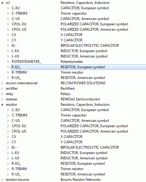

Frage zu den eagle libs
Ich frage deswegen, weil ich gerade das Beispiel hier aus dem Thread
http://www.eaglecentral.ca/forums/index.php/mv/msg/45750/142342/281b82ea12c1b2fe70d612b79648f543/#msg_142342
nachvollziehen wollte
"If I know that there are 64 identical 100n capacitors, I enter
a c0805 '100n
and then place them with single mouse clicks at their target positons."
Mal ungeachtet, dass die Bezeichnung des Posters nicht ganz hinkommt
("R-EU" .. fehlt). Das ganze klappte nicht, weil das Bauteil zweimal
vorhanden ist und der add Bauteile-Dialog deswegen erscheint. Da ist mir
das Doppel der Libs ausgefallen. Ich benutze ansonsten nur die rcl
library (dort aber bisher mit Auswahl durch die Maus).
