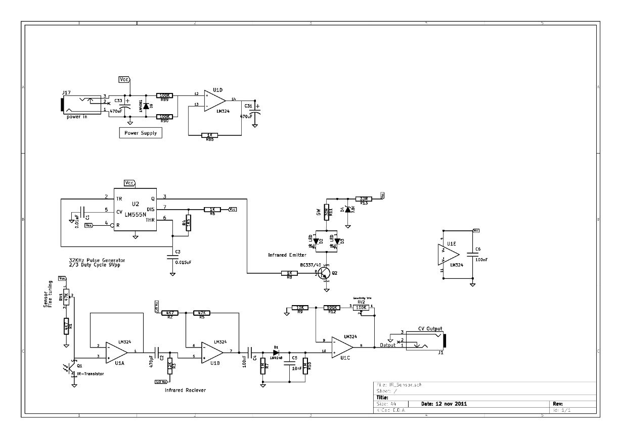

Gast #2417266
Wow, super! Danke für die vielen Antworten!
Ich glaub, allzuviel Zauber is gar nicht notwendig für meine kleine
Schaltung, ich hab die mal angehängt... Die Schaltung wird sich
geringfügig verändern, aber im großen und ganzen ist der Schaltplan eine
gute Referenz.
Vielleicht wäre auch 1206 sinnvoll, wenn man selber mal was reparieren
dran möchte? Oder ist das eher 'ne 'veraltete' Größe?
Es geht auch eher gar nicht so sehr drum, die Platinen so klein wie
möglich zu kriegen, ich hab die zur Zeit im THT hier und die passt
locker schon ins Gehäuse rein. Ich denke eher, dass es vermutlich
billiger ist, das ganze SMT zu machen, aber vielleicht lieg ich da ja
auch falsch? Es wär halt auch eine schöne kleine Schaltung, wo ich mich
mal in SMD ausprobieren könnte... Welche Firmen in Deutschland (od.
Berlin) machen denn SMD-Prototypen oder lohnt sich das bei kleinen
Stückzahlen (so 5 - 10 halt) gar nicht? Als Dateiformat hab ich extended
Gerber zur Verfügung.
> gute Referenz.
Hallo osterchrisi
Nur mal aus Neugier:
Wo hast Du denn den LM324 mit 5 (!!!) OP's (1a - 1e) her ?
Da will ich auch welche :-D
(Just kidding)
A.
