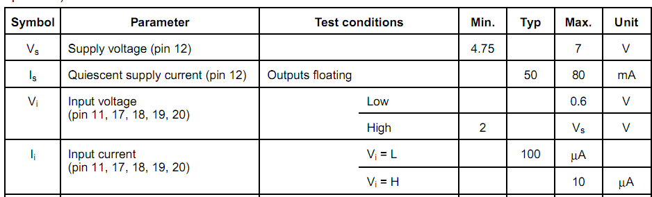

Moin,
ich möchte wissen, wie viel Strom die Eingänge am L297 aufnehmen (Ii).
Dabei habe ich im Datenblatt die Angaben gefunden (siehe Anhang)
L: 100µA und H: 10µA. Wenn L bedeutet, dass der Eingang nicht aktiv ist
und an Masse hängt, wieso zieht er dann mehr Strom als bei High?
Außerdem brauche ich eine Angabe, mit wie viel Strom der HOME-Ausgang zu
belasten ist. Ich habe nur die "Saturation voltage" bei I = 5 mA
gefunden. Ist das auch der maximale Strom?
