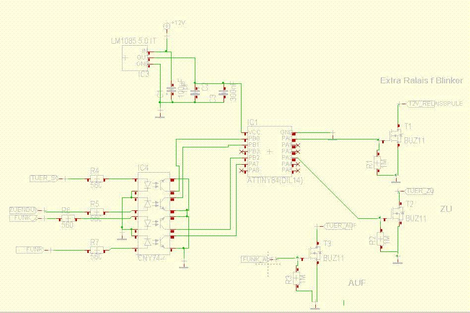

ich habe ein Problem mit dem ATTiny84V 10PU.
Und zwar habe ich eine Schaltung gebastelt, die Zentralverriegelung
meines Fahrzeuges mit einem Funkmodul und eins zwei kompfortfunktionen
Steuert. Dafür wurde der o.g.µC zum steuern eingesetzt. Gut das programm
läuft (nicht optimal Programmiert aber läuft[bin noch anfänger in der
RISC-Prog.]).Und die fkt. gehen auch.
   Nun zu dem Problem. Bei Temperaturen unter 6 Grad kommt es vor, das
sich der µC aufhängt bzw. er deutlich langsamer läuft( ist ersichtlich
an einem optischen Signal welches im normalzustand ca. 2sek läauft sich
aber manchmal dann auch 1-30 sek. verlängert.)
Mit einem Spannungsreset gehts dann wieder, aber das Problem ist dennoch
net behoben.
Hätte vll. einer von euch eine Ahnung, wo das Problem liegen kann?
P.S. Lt. Datenblatt ist der µC geeignet für temp. von -40..80 °C
Danke im vorraus. Digga

Laut DB ist sogar "-55°C to +125°C" zulässig (vgl. Electrical
Characteristics) und der interne RC-Oszillator sollte, ausgehend von
8MHz selbst bei 0°C nicht unter 7.8MHz fallen.
Evtl. wäre zusätzlich auch ein Blick in dein Programm interessant. Wie
wird das ding mit Strom versorgt?
P.S.: Meinst du wirklich daß es klug ist sein Auto von 'nem ohne große
Erfahrung geschriebenen Programm in einem µC öffnen zu lassen? Was
benutzt du als Sender und Empfänger?

Sender bzw. Empfänger ist ein 2-Kanal funkmodul aus einer alten
Zentralverriegelung. Das Problem warum i den kram gebastelt habe, ist,
dass es für diese ZV keine funksteuerung bzw. automatische verriegelung
bei nicht betreten des Fzg. gibt. Also musste i das selber bauen. Die
vorhergehende VErsion dieser Funktion, war mit analogtechik aufgebaut.
Alledings benötigte das ca. 100 BE und das wollte i per µC verringern.
OP #2418323
Hier mal das Programm. Bitte nicht schlagen!!! Ist nicht gerade super
Programmiert. C-Programmieren klappt besser...;-)
