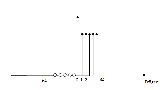

ich habe folgende Fragen zum Bereich Nachrichtentechnik, die ich selber
nicht so genau beantworten kann.
1) Ein OFDM System mit insgesamt 64 Unterträgern, das eine IFFT /FFT mit
128 Punkten verwendet, ist doch im Prinzip ein analytisches Signal,
vorausgesetzt man tut die Unterträger (Trägernummern: -64 bis -1) auf 0
setzen und die oberen Unterträger für die Datenübertragung verwenden.
Handelt es sich dann dabei um ein analytisches Signal ?
Wenn man nun die 64 Unterträgern auf eine Trägerfrequenz fo hochmischen
will, kann dadurch ein AD-Wandler eingespart werden ?
2) Für die Übertragung von Informationen mitteln einer Antenne in die
Luft, wird immer ein reelles Signal s(t)=a(t)*cos(wt+phi(t)) verwendet.
Warum kann nur ein reelles Signal übertragen werden ?

Die komplexe Rechnung ist ein mathematisches Hilfsmittel zur kompakten
Darstellung und einfachen Rechnung. Jedes übertragbare Signal ist rein
reell. Man kann zwei reelle Signale übertragen, die den Real- und
Imaginärteil eines komplexen Signals repräsentieren(!).
