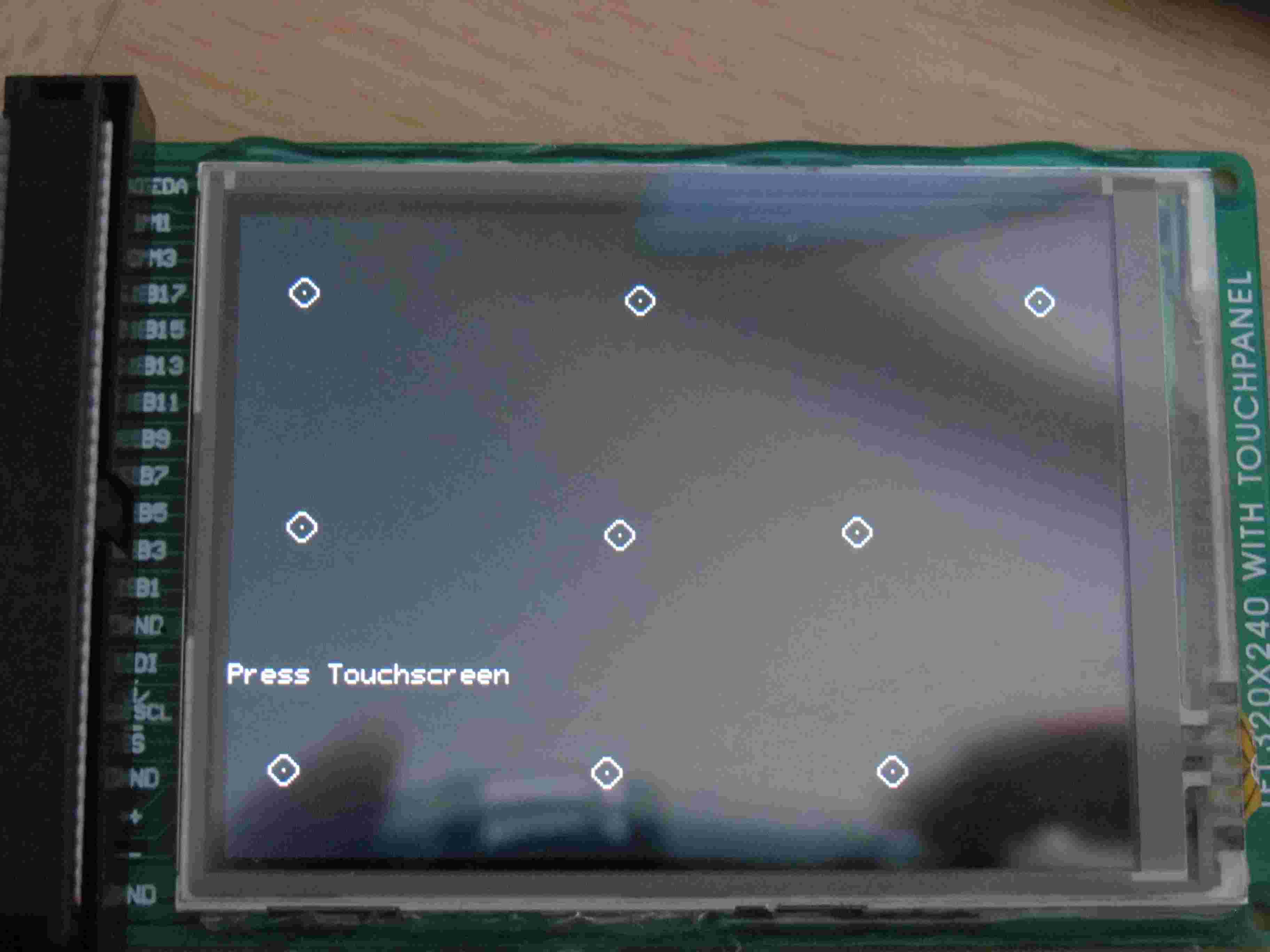

Ich verwende für meine Steuerung (Beckhoff HMI) ein MI0283QT-2.
Mein eigentliches Problem ist das nach cirka einer Woche der Touchscreen
defekt (verzerrt) ist.
Die Ansteuerung wird mit einem XMega128A1 getätigt.
Für die AD Wandlung verwende ich aber nicht den ADC vom XMega sondern
einen MCP3204-C da mir die referenzspannung des Xmega nicht sehr
gefällt.
--> Die Touchscreenports hängen jeweils auf einem Pin des XMega und auf
einem Eingang des MCP.
Zusätzlich hab ich jeden port noch mit einem externen Pulldown von 100k
versehen.
Das geanze funktioniert einwandfrei... bis nach ca 1-2wochen der Touch
defekt ist (ist nun schon der 2.).
Die gleiche Ansteuerung wird auch mit einem anderen Touch verwendet,
dabei aber mit den internen ADC eines ATMega644p (5V) und funktioniert
seit 2 jahren einwandfrei.

In der Hauptschleife wird immer Touch_GetPressure aufgerufen.
--> wenn das ergebniss 1 ist (touch betätigt) dann werden x und y
gelesen.
Die Spannung ist 3,3V ==> Der Touchscreen müsste das ja wohl aushalten.
Mein anderer funktioniert ja einwandfrei mit 5 Volt seit längerer
Zeit...
Eine Spezifikation des Touchscreens vom MI0283QT-2 hab ich leider noch
nicht gefunden.

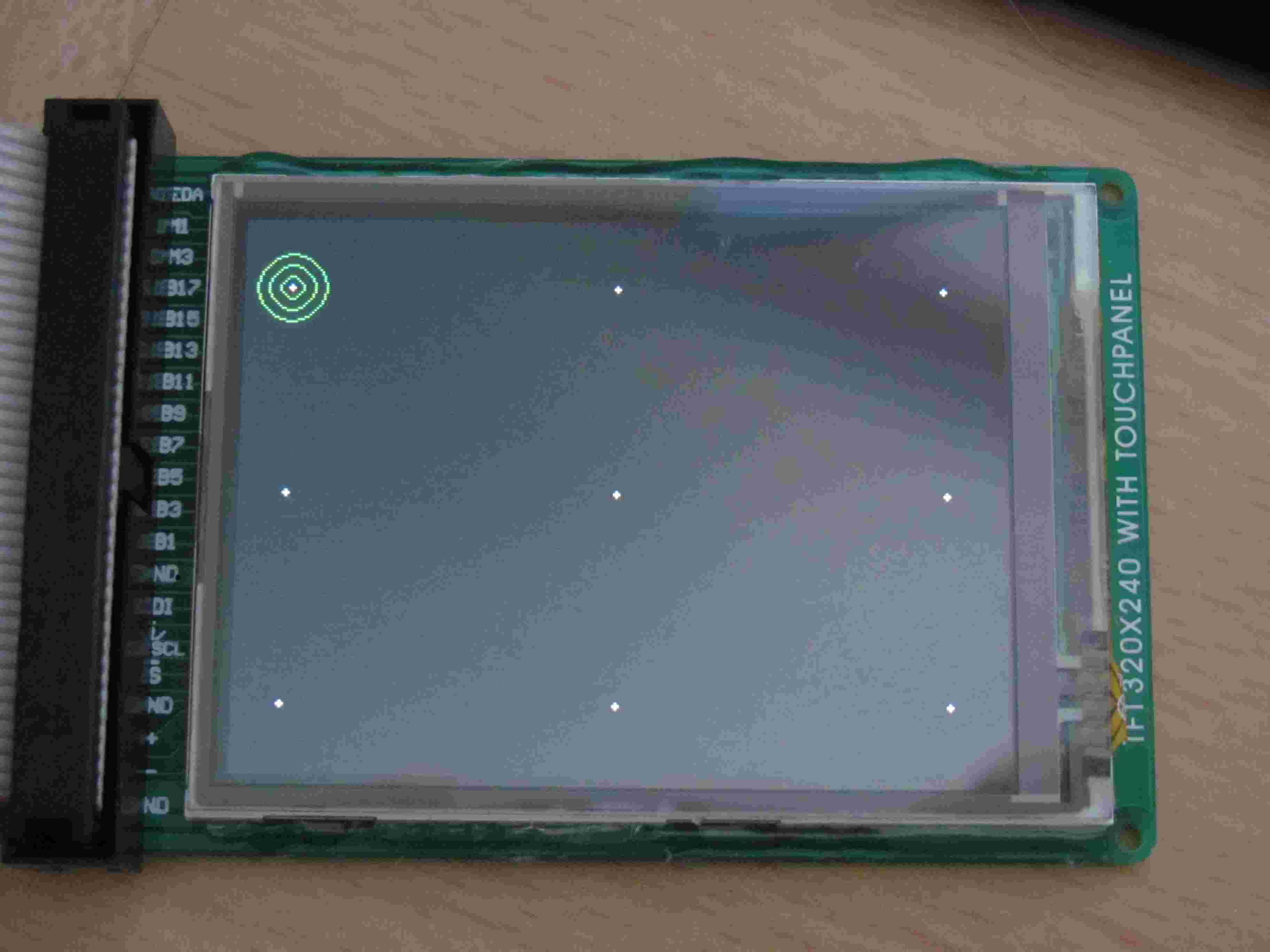

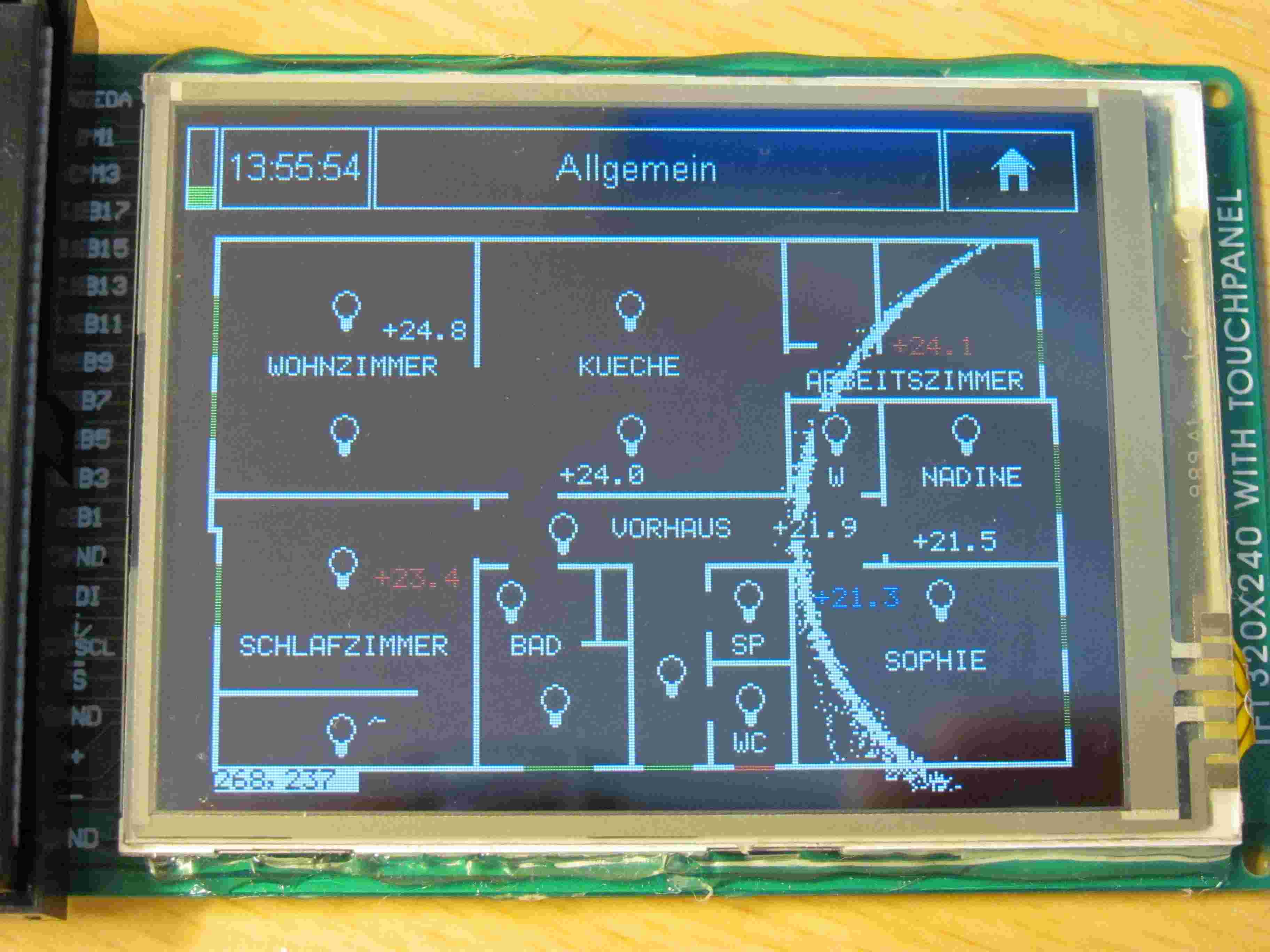

Im 1. Bild sieht man die Standart Kalibrierpunkte.
Im 2. Bild sind die durch die verzerrung abgespeicherten Punkte.
Im 3. Bild sieht man den Verzerrten Bereich.
--> der Halbkreis ist durch fahren entlang des rechten Displayrandes
entstanden.
Hat so was schon jemand von euch gesehen?
Zufall ist es keiner da es ja schon das 2. Display ist.
