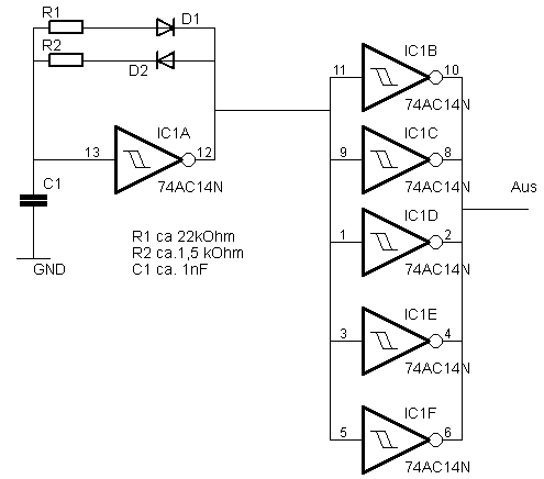

#2418879
Nimm einen 74HC14, 6-fach Schmitt-Trigger.
In den Rückkoppelweg zwei Dioden, die aufladen und entladen trennen.
Dazu einen der Schmitt-Trigger und ein C von 100pF
Die restlichen 5 Schmitt-Trigger parallel, als Ausgangstreiber.
Die Werte im Schaltbild stimmen nicht, Werte wie bei prx stimmen
ungefähr. genau sind sie nicht errechenbar, wegen der Durchlassspannung
der Dioden und der ungenauen Schaltschwellen des Schmitt-Triggers.
oder muss es quarzgenaue Frequenz haben?

#2419855
Jackenkoffer schrieb:
> doch wie bekomm ich jetzt ein tstverhältnis von 1/20 hin ??!
Dafür sind die Dioden mit ihren jeweiligen Widerständen zuständig. Aber
wie pnu schreibt: Solche Schmitt-Trigger-Oszillatoren hängen stark von
den Schaltschwellen ab und Logikbausteine sind da nur sehr unpräzise
definiert. Folglich muss ausprobiert werden. Die '555 Variante ist
erheblich präziser.

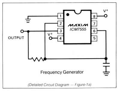

Gast #2419876
>Der gute alte 555 hat zwar Probleme mit streng symmetischer Oszillation,
Wieso? Mit der Schaltung im Anhang ist 50% Tastverhältnis überhaupt kein
Problem. Außdem kann man mit einem nachgeschalteten Flip Flop auch bei
asymetrischer Oszillation jederzeit 50% Tastverhältnis erzeugen.

#2419956
> Problem.
Mit dem bipolaren NE555 oder mit signifikanter Last an einem CMOS-555
funktioniert die weniger gut, weil der Ausgangspegel dabei eine Rolle
spielt. Die klassische Schaltung wiederum ist nicht symmetrisch.
Aber das ist hier egal, den eine Asymmtrie im Tastverhältnis ist
beabsichtigt. Und so wie er Aus/Ein=1/20 schreibt ist es sogar richtig
herum.

Gast #2420106
Hey, danke leute !!! vielen dank, ich habs mit dem
schmitt-trigger-inverter ( von pnu) ausprobiert , klappt suuuper !!
DANKE nochmal für all eure beiträge !!
