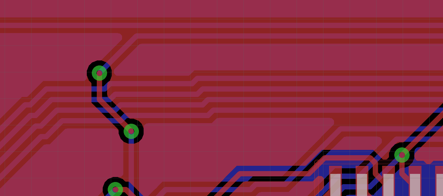

ich versuch gerade mit Eagle eine Platine zu layouten.
Jeztt ist es ja so, dass sich durch den Ratsnest Befehl die Polygone in
mehrere kleine zersplittern, die allerdings ohne Drahtbrücke sind.
Wie kann man denn erreichen, dass sich die einzelnen Polygonstücke
verbinden und auf allen Teilen, dann zum Beispiel GND ist?
lg Thomas
Zuerst einmal werden die "Flächen" ja nur miteinander verbunden, wenn
durch die von dir eingestellten Parameter wie Strickdicke, Spacing,
Isolation überhaupt die Möglichkeit gegeben ist, dass diese einzelnen
Flächen verbunden sein können.
Eine Massefläche machst du einfach indem du das Polygonwerkzeug
auswählst, und dann in der Eingabezeite "GND" eingibst [ENTER] und dann
dein Polygon zeichnest. Dann wird das gesamte Polygon mit deinem
"GND-Netz" verbunden. Dann ggf. noch Orphans deaktivieren um keine
Inseln zu erzeugen (also Flächen, die eben nicht mit GND verbunden sind,
weil es nicht durch die "Lücken" passt wegen Isolation etc.)
ich weiß, dass man den Namen eingeben muss.
Ich hab mal ein Beispielbild gemacht, wo man sieht was ich meine.
Da sind lauter solche kleinen Flächen, die scheinbar keine Verbindung
mit der Masse haben, obowhl sie aus einem einzigen Polygon mit dem
nachträglich gegebenen Namen "GND" mit dem GND Netz verbunden wurden.
Was hab ich denn falsch gemacht?
Da müssten doch solche Drahtbrücken entstehen?
Thomas
Meinst du die "Flächen" auf der Unterseite? Gut auf deinen Bildern sieht
man jetzt nicht wo die hingehen. Da könnte unten oder an der Seite ja
doch noch eine Verbindung sein...
Welche Flächen genau meinst du? Wie gesagt diese unverbundenen Inseln
bekommst du weg indem du die "orphans" abschaltest. Das verhindert
natürlich nicht, dass eine Fläche quasi ins Leere geht, also eine
Einbahnstraße ist. Das musst du dann manuell über den restric-Layer
regeln.
Vielleicht liegt da ein Verständnisproblem vor. Eagle verbindet von sich
aus nur Flächen mit gleichen Signalen (z.B. Masseflächen) untereinander
wenn diese (einzelnen Flächen) nicht vollständig von anderen
Leiterbahnen abgeschottet werden. Irgendwo muss also immer ein kleiner
"Kanal" vorhanden sein, bei dem eagle einen Zugang zur Signalfläche
findet und dort mit dem Kupfer durchroutet. Sonst macht eagle eine Insel
daraus und ein Ratsnest bleibt zurück. Die Entstehung solcher Inseln
lässt sich aber per Einstellung wie bereits erwähnt wurde unterdrücken
(orphans abschalten).
Wenn ich "Orphans = Off", natürlich ohne die "" eingebe, kommt immer,
dass die Orphans bereits gesetzt sind. Im Handbuch steht nichts
vernüftiges drinne :-(
Wenn du eine Massefläche mittels Polygon rund um die Platine bereits
erstellt hast, mach mal einen Klick mit der rechten Maustaste auf den
Rand deines Layouts und gehe auf Eigenschaften. Dann poppt ein Dialog
auf. Zunächst sollte unten bei Signal unter Name GND stehen. Unter
Polygon ist ein Kästchen Namens Orphans. Mit Häkchen erscheinen alle
Inseln, ohne Häkchen lässt eagle die Inseln weg, die keinen freien
Zugang zur Massefläche mit dem Signalnamen GND haben.
