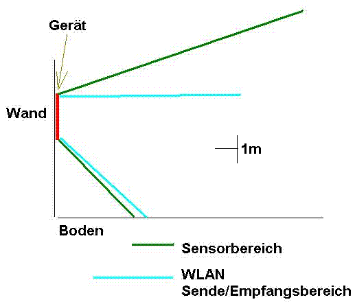

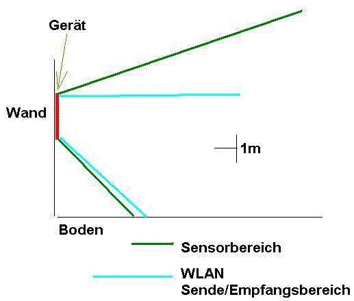

Das Bauteil hat eine ähnlich Form wie ein IPad. Breite und Länge können
variieren. Die Tiefe bleibt aber gleich (Tiefe: 2,34cm).
In das Bauteil soll später ein kleiner Service(Kontroll) Bildschirm
eingebaut werden.
Nun zur Sende/Empfangseinrichtung. Das Gerät wird wie ein TFT an die
Wand gehängt. Sensoren sind nach vorne gerichtet. In die selbe Richtung
nur in einem anderen Winkel soll sich das WLAN Signal aufhalten.
Die Antenne müsste recht nahe an den anderen Hardware Bauelementen
angebracht werden, da der Platz für die Hardware begrenzt ist. Das ganze
Gerät kann aber von der Größe wie oben beschrieben variieren.
