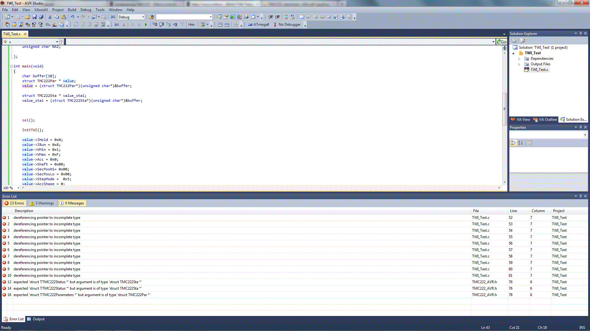

Ich habe ein kleines Programm geschrieben, indem ich nur einen Motor
etwas drehen lassen will (siehe Anhang).
Ich benutze AVRstudio 5 und die Lib ist die TMC222lib vom Hersteller
(TMC222_AVR.c/.h)

#2487005
Hey,

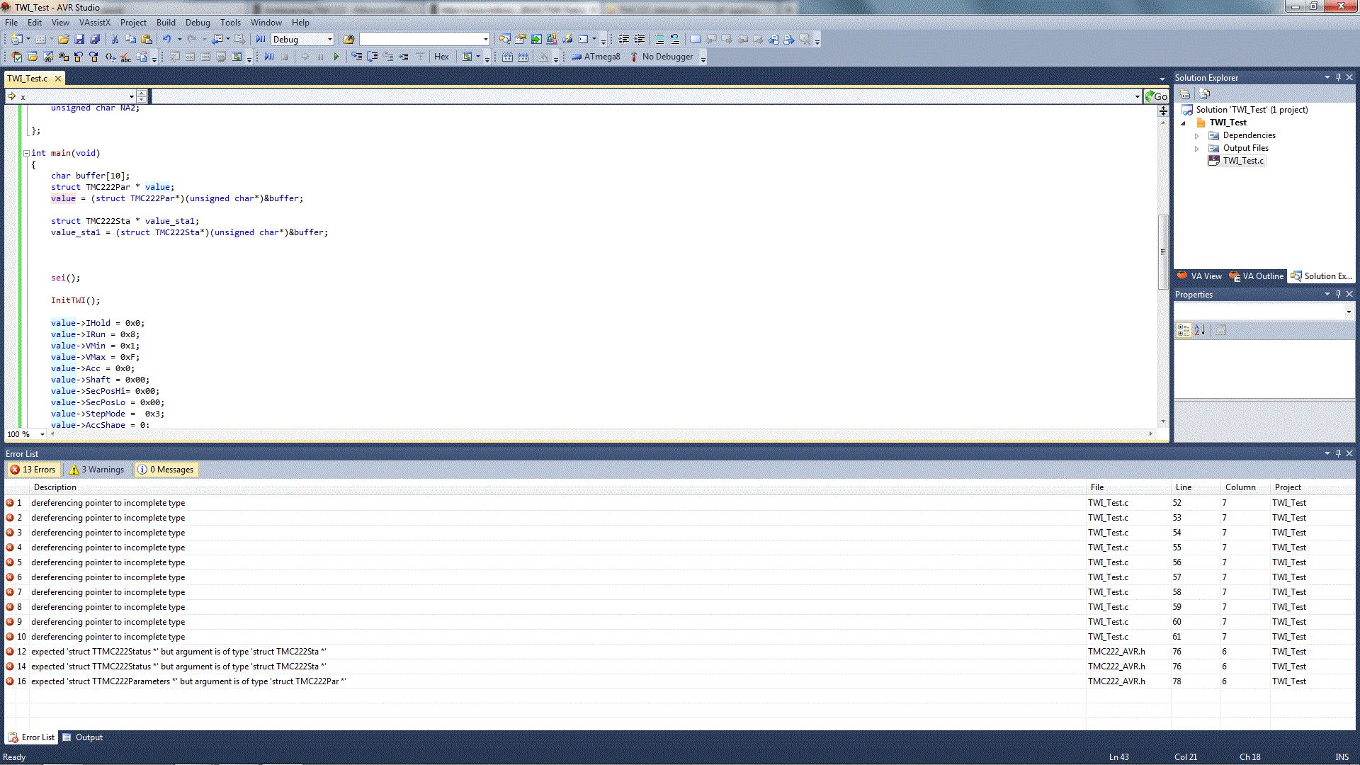

 bin auch dabei ein kleine Programm zu schreiben um einen Schrittmotor
zusteuern. Benutz auch den TMC222 bzw ismt-Platine vom ELV und einen
Atmega8.
Bin leider noch nicht soweit wie du. Muss mich erst in die I²C
programmierung einlesen. Hab jetzt grad dein Programm mal ausprobieren
wollen, aber beim Compilieren hat er mir erors angezeigt vielleicht hilf
es dir weiter.
gruß TH
OP Persönliche Seite #2487416
Ja das ist ja klar :)
Also, du musst erstmal die header-Datei einbinden also die TMCAVR_222.h
oda wie die auch immer heißt ( siehe letzten fehlermeldungen) dann
müsste dieses Problem gelöst sein.
