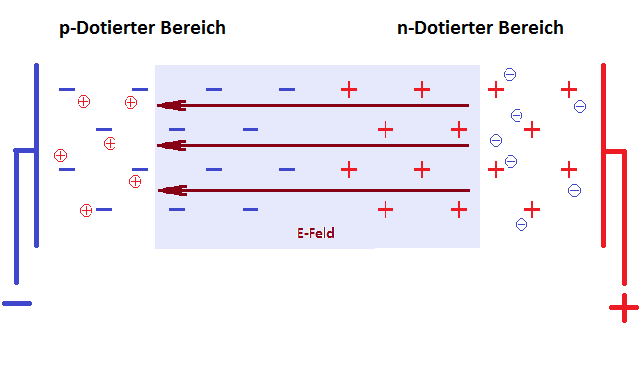

Hallo Zusammen,
ich habe mal eine kleine Frage bezüglich des PN-Übergangs einer Diode.
Anbei habe ich dazu auch eine kleine Skizze.
Es geht um die Diode in Sperrrichtung. In der Raumladungszone herrscht
ja ein E-Feld zwischen den ionisierten Störstellen. Lege ich nun eine
Gegenspannung an, so werden die freien Ladungsträger an die Ränder
gezogen. Z.b. im p-Bereich  ziehen sich die Löcher in richtung
"Minus"-Pol, da die Löcher hier von den Elektronen angezogen werden.
Jetzt meine Frage:
Zurück zum P-Bereich. Vom "Minus" Pol kommen ja nun Elektronen, welche
den P-Bereich überfluten müssten - spricht, die freien Löcher sollten
mit den Elektronen Rekombinieren.
Nun liegt aber in der RLZ ein E-Feld an, welches die Elektronen
beschleunigt, und zwar in Richtung des "Plus"-Pols. Somit sollten sich
die Elektronen ja durch die Diode bewegen, was sie ja offensichtlich
nicht tun.
Wo liegt hier mein Denkfehler? Warum bewegen sich die Elektronen nicht
durch die Diode, angetrieben durch das E-Feld.
Viele Grüße,
  Thomas

Hey,
vielen Dank für den Link, habe mir das gerade mal angesehen. Was ich
mich jetzt allerdings noch Frage:
Wenn die Sperrspannung anliegt, findet in den einzelnen Bereichen
jeweils Rekombination statt, so dass das E-Feld größer wird.
Im Video wird jetzt gesagt, dass z.B. der linke (p-)Bereich dadurch
postitiver geladen ist. Warum kann die Spannungsquelle dort nun keine
weiteren Elektronen injizieren? Weil sich die Elektronen und (pos.)Ionen
abstoßen?
(Im Video ist es die Stelle 8:45, wo dieser Teil erklärt wird).
Vielen Dank für die Antwort
