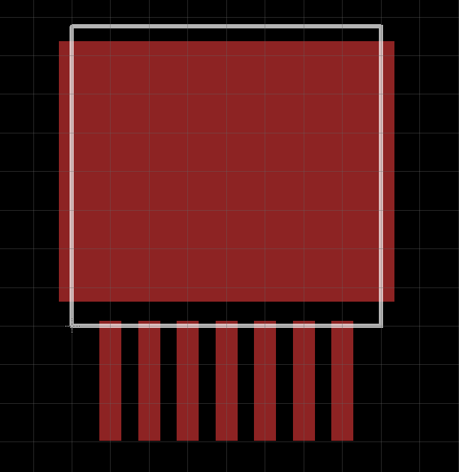

hab jetzt mal das Gehäuse in Eagle gezeichnet.
Laut Datenblatt ist die Fläche unter dem Gehäuse nicht so groß, soll ich
sie komplett wie im Datenblatt unter das Gehäuse legen oder stört es,
wenn die ein bisschen, zwecks meiner Ansicht nach eventuell leichterem
Löten, raus ragt?
