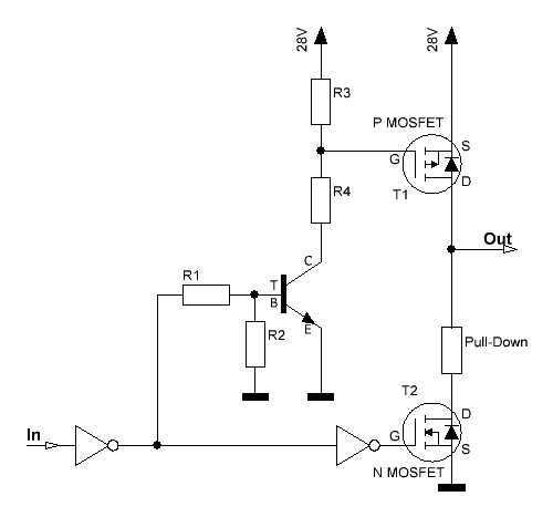

ich stehe gerade etwas auf dem Schlauch. Ich habe folgende Schaltung
(siehe .png.
Die jetzige Schaltung hat folgende Aufgabe:
Liegt am Eingang Logisch 0 (TTL Level) an, soll am Ausgang die 28V
anliegen. Das funktioniert auch. Bei einer Logischen 1 am Eingang (TTL
Level, U > 2V) Schaltet der MOSFET BUS Driver sein Gate Ausgang auf HIGH
und der MOSFET speert.
Nun soll die Schaltung modifizieret werden.
Wenn am Eingang eine 1 anliegt und 28V vorhanden sind oder nicht soll am
Ausgang ein auf Ground gezogener Widerstand sichtbar sein.
Eingang | 28V | Ausgang
0       | 28V | 28V
1       | 28V | R(Ground)
1       | 0V  | R(Ground)
Ich bräucht einen unefähren Ansatz wie ich fortfahren kann. Da ich etwas
eingerostet bin in Sachen Schaltungstechnik.
Die Schaltung soll aber nicht unnötig aufgeblasen werden.
Hatte überlegt einen zweiten MOSFET an die Schaltung zu hängen, der
leitend wird wenn der andere MOSFET sperrt und damit den auf Ground
gezogenen Widerstand am Ausgang sichtbar macht. Source des zweiten vor
die Ausgangs Diode schalten.
Ist das so machbar? Geht es noch einfacher oder bin ich total auf dem
Holzweg.
