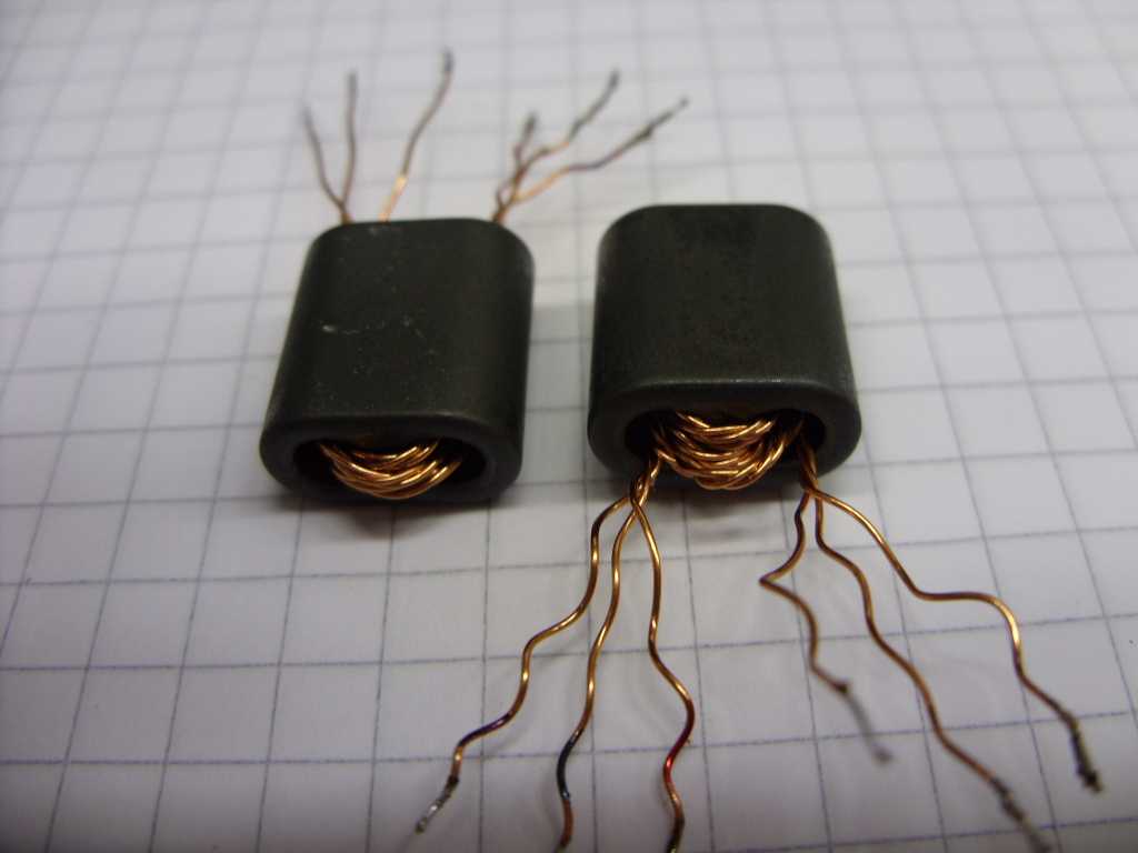

ich habe versucht Transformatoren mit 3 mal 6 Windungen auf einen
Doppellochkern zu wickeln.
Dazu habe ich drei 40cm lange Kupferlackdrähte verdrillt.
Zu meiner großen Betrübnis stelle ich nach dem Wickeln fest, das die
Isolierung nicht wirklich gut ist, zwischen den einzelnen Wicklungen ist
ein Widerstand von ca. 1-5k mit dem Zeigermultimeter zu messen.
Wie kann ich das am besten abstellen?
Habe ich den falschen Kupferlackdraht?
CUL 100/0,35 :: 100g Kupferlackdraht auf Spule, Ø 0,35mm
Hat jemand Erfahrung mit dem Selberwickeln?

Entweder misst du falsch oder du hast bei straffen Durchstecken und
Wickeln den Lack angekratzt.
Klingt OK.

So gleichmäßig bekommt man eine Beschädigung von 3 Wicklungen nicht hin,
es sei denn: leitet der Lochkern von Haus aus und blanke Stellen aller 3
Wicklungen haben Kontakt zu ihm?
Gast #2421354
Habe nachgemessen, der Lochkern leitet, und die Wicklungen haben Kontakt
zu ihm.  :-(   Seufz  :-(
Gast #2421357
Ich denke, daß der Biegeradius für den CuL zu klein sein könnte und der
Lack deshalb so schnell beschädigt wird.
Für den 2. Versuch die 3 Drähte nicht vorher verdrillen, sondern
parallel einbringen in den Lochkern.

Also diese Doppellochkerne haben die unangenehme Eigenschaft das diese
sehr
scharfkantig sind und deshalb die Löcher entgratet werden müssen.
Nun da ferrit sehr hart ist eignet sich dafür ein HM-Mauer-Bohrer.
Weiters solltest du den Kern vor (und auch nach) dem Wickeln eventuell
lackieren Plastik70 oder ähnliches.
Beim Wickeln die Drähte nicht verdrillen und diese sauber durchstecken
und wenn es um die Rundung geht vorsichtig den Draht führen ohne das
dieser an den Kernrändern reibt.
Eine andere Alternative wären die Kunststoff-Isolierbuchsen für
TO220-Gehäuse. Die kannst du in die Löcher stecken und der Draht läuft
dann gefahrlos durch den Kern.
Mit ein bisschen Übung geht das dann Ruckzuck !
(Hab selber schon hunderte dieser Kerne bewickelt...)

Wenn man wie oben beschrieben einen Ferritübertrager baut, welcher auch
breitbandig ist, muss man die Drähte vorher verdrillen.
Man muss beim bewickeln des Kernes halt aufpassen, das man sich nicht
die Isolierung von den Drähten kratzt.

Alternativ findet man vielleicht ein Stückchen dünnwandigen
Isolierschlauch, der stramm in die Löcher des Kerns paßt. Wenn man den
an den Enden etwas überstehen läßt, schützt er die Isolation der Drähte
beim Wickeln.

Mann O Mann. Diese Doppellochkernn gibt es seit Jahrzehnten, und sie
werden seit dieser Zeit problemlos bewickelt, ohne die "tollen Tips".
Man muss halt etwas Fingerspitzengefühl haben und eher dünnen Draht
nehmen. Der auf dem Bild scheint mir zu dick. Da dort sowieso keine
große Leistung drübergeht ist das auch voll OK. Siehe hier.
