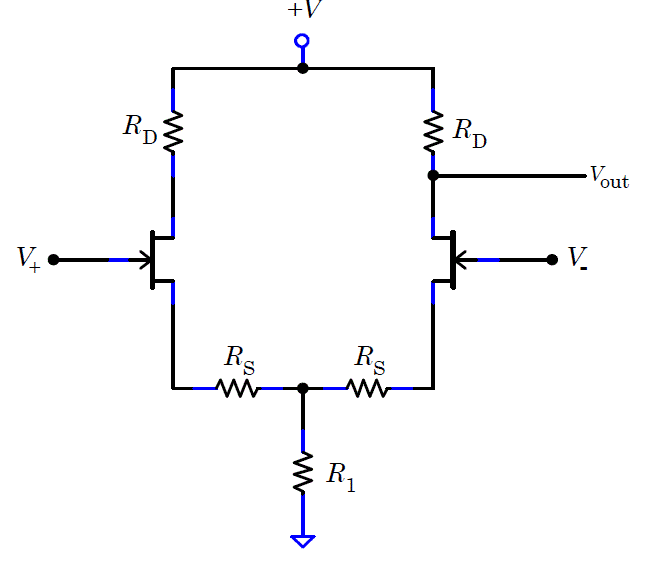

Hallo zusammen.
Ich bin dabei theoretisch einen Differenzialverstärker auf JFET Basis zu
berechnen. Betriebsspannung ist +-15V.
Nun soll der quiescent current beim Drain 0.1mA betragen. Wie gehe ich
vor beim dimensionieren der Widerstände? Bzw. welcher Widerstand sollte
hierfür überhaupt dimensioniert werden? JFETS verhalten sich ja wie
Widerstände wenn das Gate nicht angeschlossen wird. Allerdings weiss ich
nicht, wie gross dieser Widerstand ist, bzw. wieviel Spannung darüber
abfallen wird bei 0.1mA.
kann jemand nen tip geben?
besten Dank
tom
>> JFETS verhalten sich ja wie Widerstände wenn das Gate nicht angeschlossen wird.
- Nein. dann fangen sie irgend was ein oder sperren! (undefinierter
Zustand!)
Also die Gates müssen immer angeschlossen sein!
- Die beiden Rs gehören meiner Ansicht nach nicht rein.
-Du müsstest zuerst wissen, auf welchem Ruhe-Pegel die Gates liegen
sollen. Außerdem brauchst du die maximale Eingangs-Differenzspannung.
(ohne diese Angaben kann man nicht dimensionieren!!)
- Die RDs dimensioniert man so, dass bei 1/2 von 0.1mA(besser 1mA) die
Hälfte der 15V abfallen...
