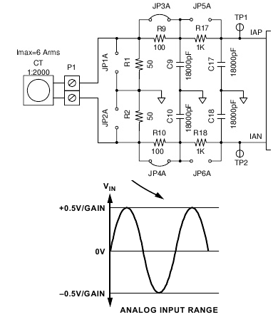

Im Angehängten Bild sehen wir ein Stromwandler 1:2000 sowie die zwei
Widerstände R1 / R2 mit 50 Ohm die am anderen ende zum Neutralleiter
verbunden sind.
Der ADC Eingang hatt die Volle Auflösung bei +-0.5V
Dahinter befinden sich gebrückte 100Ohm Widerstände und ein RC Filter.
Im Datenblatt zu lesen:
For this particular example, burden resistors of 50 ohm signify
an input current of 7.05 Arms at ADC full scale input
(0.5V). In addition, the PGA gains for the current channel have
to be set at 1.
Wie kommen die auf diesen Wert von 7.05 Arms?
bei 7.05Arms / 2000 = 0.003525 Arms nach dem CT.
U= R*I -> 100Ohm * 0,003525 = 0,3525V
wie kommen die da auf 0.5V?
>verbunden sind.
Neutralleiter sicher nicht, eher Masse. Neutrtalleiter (L) ist die
Bezeichung für einen der Pole am Netz, dort will man sicher NICHT direkt
dran.
>to be set at 1.
3,525mA, passt doch
Peak und RMS?
U_peak = Wurzel(2) * U_RMS = 1,41 * 0,352 = 0,49632.
>moment mal, das sind doch 0,3525Vrms, und somit + wurzel(2),
Plus? Eher Mal.
>da sind wir bei 0.459Vp
>Stimmt das dann?
ja. Denn dein ADC darf nicht übersteuern, da zählt der Spitzenwert
(peak).
MfG
Falk
Gast #2422394
aaah Danke.
Die sache mit dem Neutralleiter.. der IC misst auch noch die
Netzspannung über einen Spannungsteiler. hier muss ich auch N
anschliessen, N und AGND sind hier irgendwie miteinander verbunden, habe
bisher aber noch nicht raus auf welche weise.
