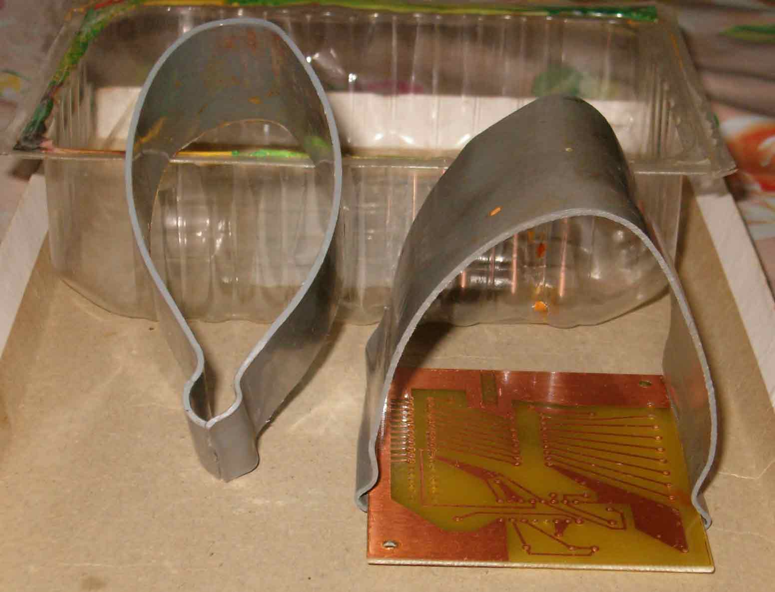

Bei Schalenätzung ist es sehr wichtig, die Platine wie schon genannt zu
wenden. Die Unterseite ist wesentlich eher fertig.
Ich habe mir mal aus einer PVC-Dachrinne eine "Pinzette" gemacht. Damit
ist auch ein Abstand nach unten vorhanden.
Ich nehme da Eisendreichlorid und in 10 Min. ist bei Zimmertemperatur
