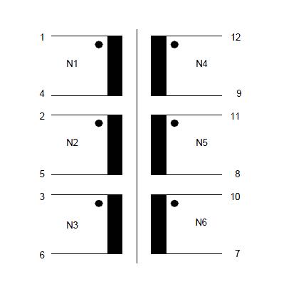

Wenn ich einen Übertrager habe und dieser Mehrfachwicklungen hat(wie in
der angehängten Grafik), kann ich dann folgendes machen:
Anschluss 1-4 sei meine Primärseite und 12-9 meine Sekundärseite, das
ist dann ein Verhältnis von 1:1. Jetzt brauche ich aber noch ein 1:2
Verhältnis, daher verbinde ich 8 mit 10 und verwende dann die Anschlüsse
11-7 als meinen dritten Übertrager. Funktioniert das nun überhaupt, weil
die Spannung liegt ja nur an der Primärseite an und die wie verhält sich
das(magnetisch?)?
Ich benötige sozusagen gekoppelte Spulen mit einem Verhältnis 1:1:2,
geht das überhaupt so? Gibt es auch eine Möglichkeit, dass ganze
geschirmt zu bekommen?

Im Prinzip kannst du das so machen, aber es gibt ja noch mehr Parameter
als nur das Übersetzungsverhältnis.
Bei reinen Signalübertragern problemlos, bei Leistungsübertragern musst
man schon aufpassen (Stromdichte, Magnetisierbarkeit bzw. Sättigung)
