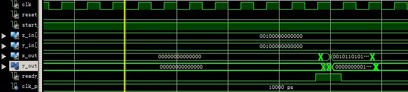

#2423293
Manu schrieb:
> Im Anhang kann man sehen:
> Im Vergleich mit der Verhalten-Simulation sind die Ausgangssignale bei
> Timing-Simulation während " Ready = '1' " nicht immer gleich (richtig).
Denke das ist ein ganz natürliches Verhalten. In der
Verhaltenssimulation hast Du einen Logik-Delay von 0, das Resultat wird
praktisch sofort (ein Simulations-Tick später) richtig. Wenn jetzt die
Laufzeiten deiner Übergangslogik hinzukommen, eiert halt das Signal noch
ein wenig rum, bevor es stabil wird. Bei der darauffolgenden steigenden
Flanke (was Deine aktive zu sein scheint) ist ja alles in Butter. Falls
Du das Signal während Ready = '1' immer gültig brauchst, musst Du das
Resultat halt nochmals in ein Register schreiben (und Ready eins
verzögern).
Meines erachtens sowieso vorteilhaft, wenn Ausgänge von Blocks aus
Registern kommen.

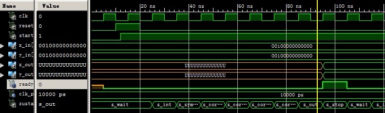

Gast #2427756
Danke dir Lothar,
Lothar Miller schrieb:
>       when S_OUT      =>
>               READY  <= '1';
>               X_OUT  <= resize(QX_INT * K,3,-10);
>               Y_OUT  <= resize(QY_INT * K,3,-10);
>               ZUSTAND <= S_STOP;
wenn ich so schreibe, hab ich aber keine Ahnung, wieso die
Ausgangssignale X_OUT, Y_OUT und READY bei Verhalten-Simulation
nur in "S_STOP" Zustände aktivieren aber nicht in S_OUT (ein Takt
Verzögerung)? Die Verhalten-Simulation im Anhang.
viellen Danke!
Gruß!
Gast #2427870
Das nennt sich Latency. Wenn die Signale gleichzeitig (synchron) zum
State sein sollen, mußt Du sie auch gleichzeitig mit diesem setzen:
