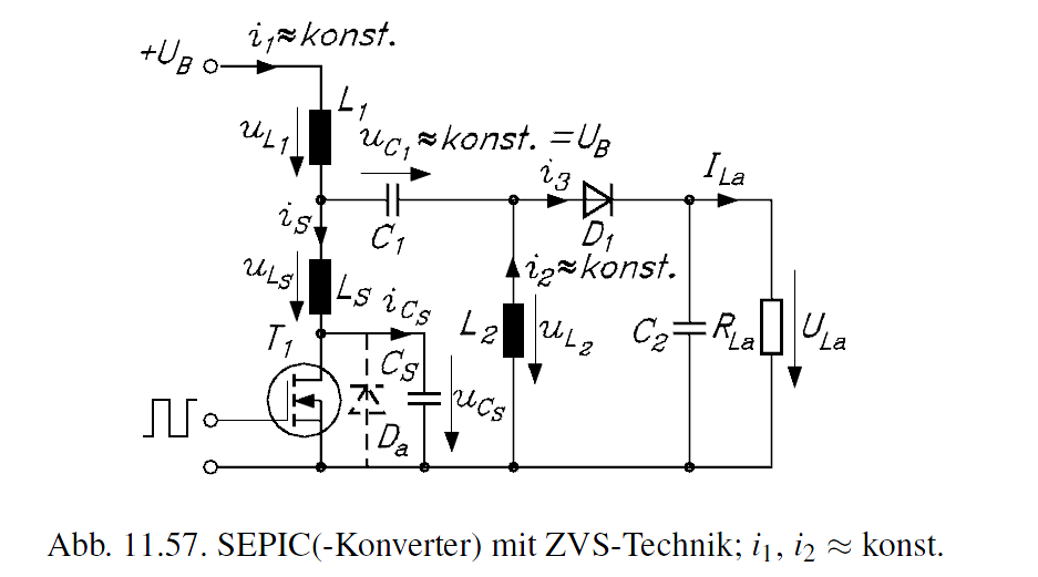

Hallo Forumsmitglieder!
Im Anhang habe ich den Aufbau eines ZVS Boost-Wandlers angehängt.
Die ZVS wird hier über den synchronen Betrieb und die gekoppelten Spulen
realisiert. Meine Frage ist, wie ich aus diesem Boost-Wandler einen
SEPIC-Wandler machen kann. Die Verdrahtung ist mir nicht ganz
ersichtlich,
vielleicht kann mir hierbei jemand helfen.
Die ZVS reduziert das Reverse Recovery Problem der Diode, jedoch ist es
etwas schwierig, einen geeigneten Übertrager zu finden, da dieser eine
gewisse Streuinduktivität aufweisen sollte(2-4uH), aber bei den meisten
Herstellern wird das logischerweise sehr klein gehalten. Weiters
benötige ich
eigentlich 4 Wicklungen auf einem Kern. Einmal für die ZVS Spulen in
einem
bestimmten Verhältnis und einmal für den SEPIC jeweils im Verhältnis
1:1, wobei es am besten wäre, wenn der Übertrager geschirmt wäre. Kennt
jemand ein
vielleicht ein geeignetes Modell für diese Anwendung oder kann einen
Hersteller empfehlen?
