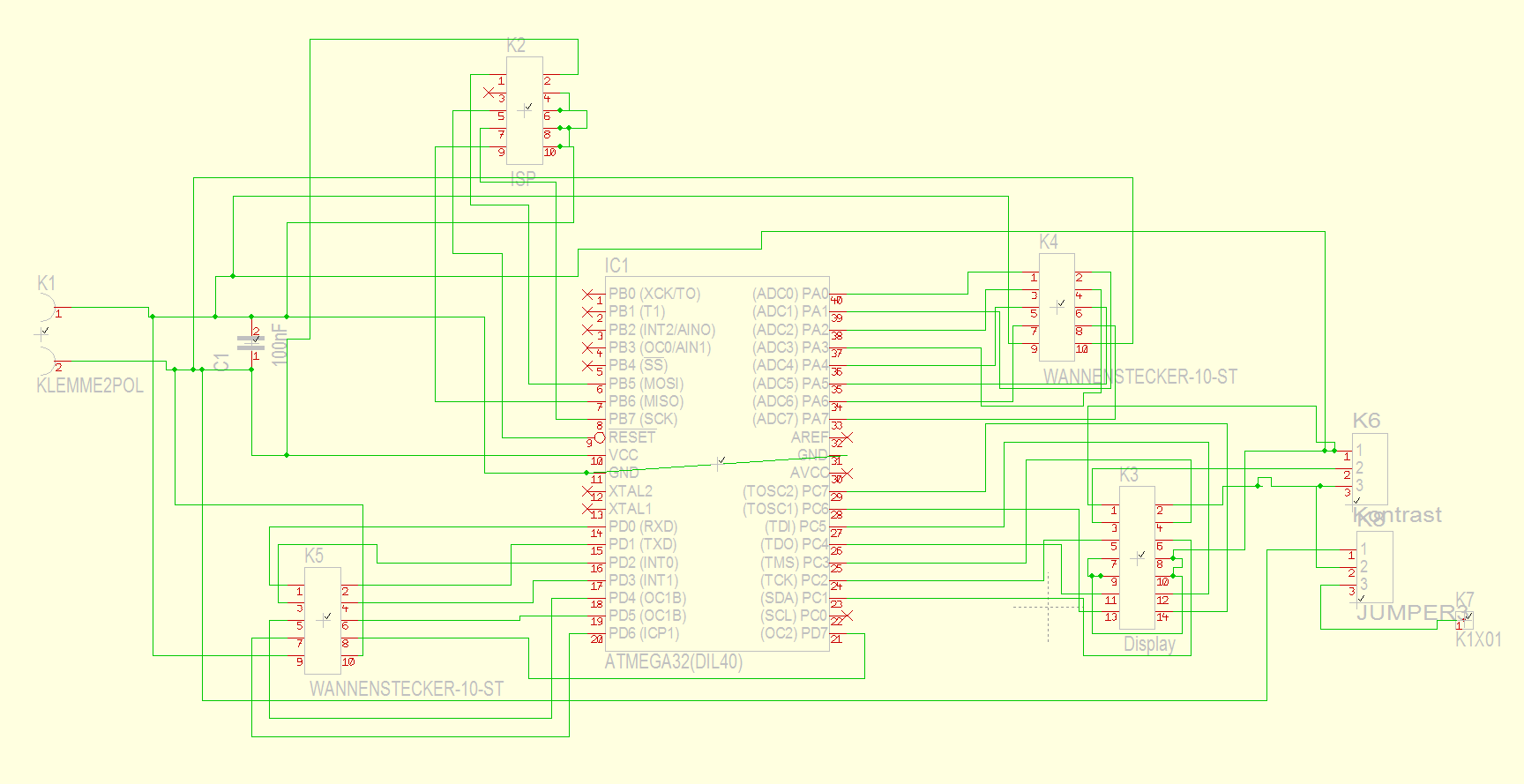

von ruedigerroth (Gast)
Der Reihe nach ausprobieren - Es gibt nur die 3 Adressen $378/$278/$3BC
für LPT1-3. Evtl. muss auch die Anzahl der Wartezyklen "hochgesetzt"
werden. Davon, das die Beschaltung um das Programmierinterface des
Controllers korrekt ist, darf mit Sicherheit ausgegangen werden?! (WINK'
MIT DEM GARTENZAUN: SCHALTPLAN!)
von Dominik R. (drein)
Im Anhang der Schaltplan - sieht nicht schön aus, ich weiß:D
Hab gerade gemerkt, das LPT im BIOS deaktiviert war, hab jetzt aktiviert
und auf 378 eingestellt. Dann Programmer eingestellt. Tut sich aber
immer noch nichts, er kann den Chip nichtimmer noch nicht
identifizieren..
