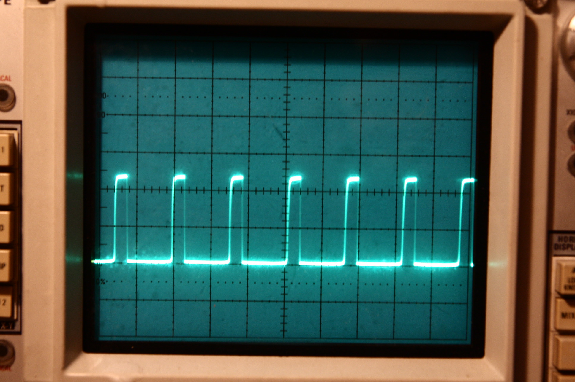

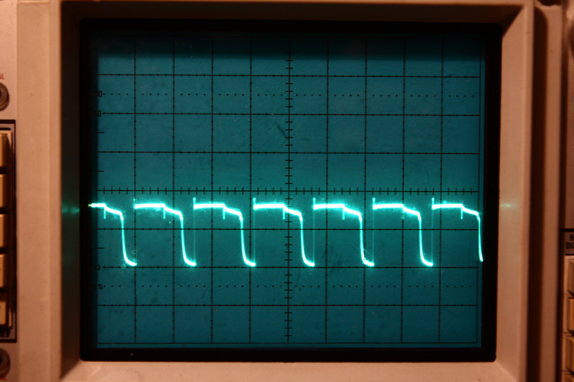

Hochgeladen habe ich außerdem noch zwei Bilder vom Oszilloskop. Das
Erste ist das Signal direkt an der Basis mit 0,5V/DIV, das Zweite am
Kolletor (5V/DIV).
Ich wäre euch für jegliche Hilfe dankbar, da ich hier wirklich am
Verzweifeln bin. Zudem kann ich es garnicht nachvollziehen, wieso es
solche Probleme damit gibt.
von Viertopfzerknalltreibling (Gast)
Wieso Probleme? Die Basis wirkt wie eine Diode, d.h. es fallen ca 0.7V
über ihr ab. Wenn du dir die Diodenkennlinie anguckst, wirst du sehen,
dass dies sich auch mit steigendem Strom kaum ändert.
Der Collector hingegen sieht an sich 1A aus, saubere schaltflanken, für
ein Bipolaren (höchstwahrscheinlich in Emitterschaltung) sehr gut.
Der Transistor macht aus dem Quellsignal ein gutes Signal, die frage ist
nur, warum deine Quelle kein 50:50 mehr liefert. Wie sieht den die
Schaltung aus und welchen Vorwiderstand nimmst du?

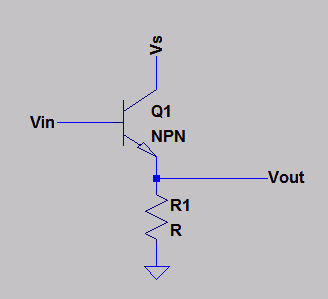

Als erstes solltest du die richtige Verstärkertopologie für dein
Vorhaben wählen. Du hast einen Spannungsverstärker gebaut, du willst
aber einen Stromverstärker. Die obige Schaltung macht das was du willst.
Falls du die Invertierung brauchst, dann kannst du den Emitterfolger dem
Inverter nachschalten.
Der Emitterfolger hat übrigens keinen Basiswiderstand!

von Zehn V. (langerblitz)
So, ich danke euch erstmal für die Hilfe.
Mit dem Emitterfolger klappt das jetzt endlich.

von Karl H. (kbuchegg)
> und so verunstaltet ist. Das Urspungssingal ist
> ein sauberes Recktecksingal mit einem Ein-Aus-Verhältnis von 50:50.
Das 'Modell' welches wir für Transistoren benutzen ist ja meistens, das
das ein idealer Schalter ist.
Nur stimmt das so nicht. Ein Transistor hat zb eine Kapazität die
zwischen Basis und Emitter wirkt. Beim BC547 sind das (laut Wikipedia)
ca 11 pF. Und wenn wir uns nun den Basiswiderstand da noch dazudenken,
dann bildet diese Kapazität mit dem Widerstand einen Tiefpass mit einer
bestimmten Grenzfrequenz. Dein Rechtecksignal kann man sich aus vielen
Frequenz zusammengesetzt denken. Wenn nun der Tiefpass einige davon
wegfiltert, dann bleibt eben kein Rechteck mehr übrig.

von mhh (Gast)
Du übersteuerst den Transistor zu stark. Verringere mal den
Kollektorwiderstand im Rahmen des erlaubten.

Deswegen ist der Emitterfolger auch im Vorteil. Kein Basiswiderstand und
maximale Eingangsimpedanz.

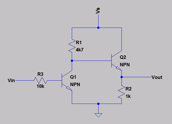

von Marko ⚠. (mos6502) Benutzerseite Flattr this
> Wie ist es denn nun möglich, das Signal zu invertieren, wenn ich doch
> nicht die emitterschaltung verwenden kann?
Die Schaltung im Anhang sollte deine Anforderungen erfüllen.
