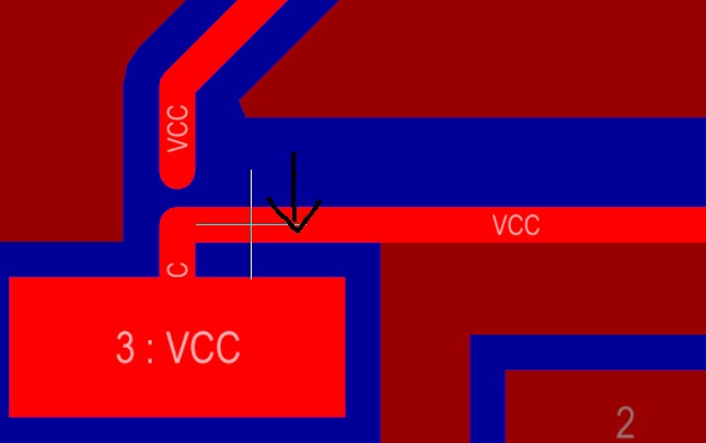

wenn ich Leitungen in Altium verschiebe, klappt es bei einzelnen
Leitungen super, aber an Stellen, bei denen eine Kreuzung von mind. 3
Leitungen sind, kann ich nur eine Leitung verschieben und der Knoten
bricht auf.
Gibt es eine Einstellung, wo ich einstellen kann, dass die dritte
Leitung beim verschieben auch noch an den Knoten gesnappt bleibt und mit
verlegt wird?

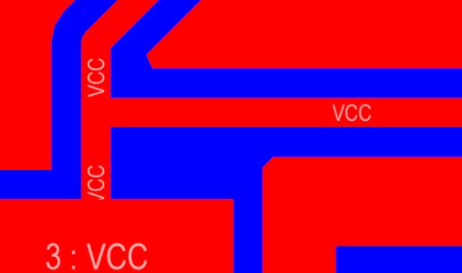

Im Anhang ist das Problem. Bei Bild 2 wird die Leitung verschoben und
die dritte Leitung bewegt sich kein Stück mit.
Grüße.

Gast #2425029
Ja da war ich schon. Da gibt es unter PCB Editor -> Interactive Routing
die Option "Preserve Angle when Dragging". Wenn ich da den Haken raus
nehme bleibt die dritte Leitung verbunden, aber die Leitungen laufen
dann nicht 90° oder 45°, sondern wie der Name schon sagt mit beliebigem
Winkel. Ich suche was, wo die Optik gewahrt bleibt und die Linien mit
45°/90° verschoben werden.
