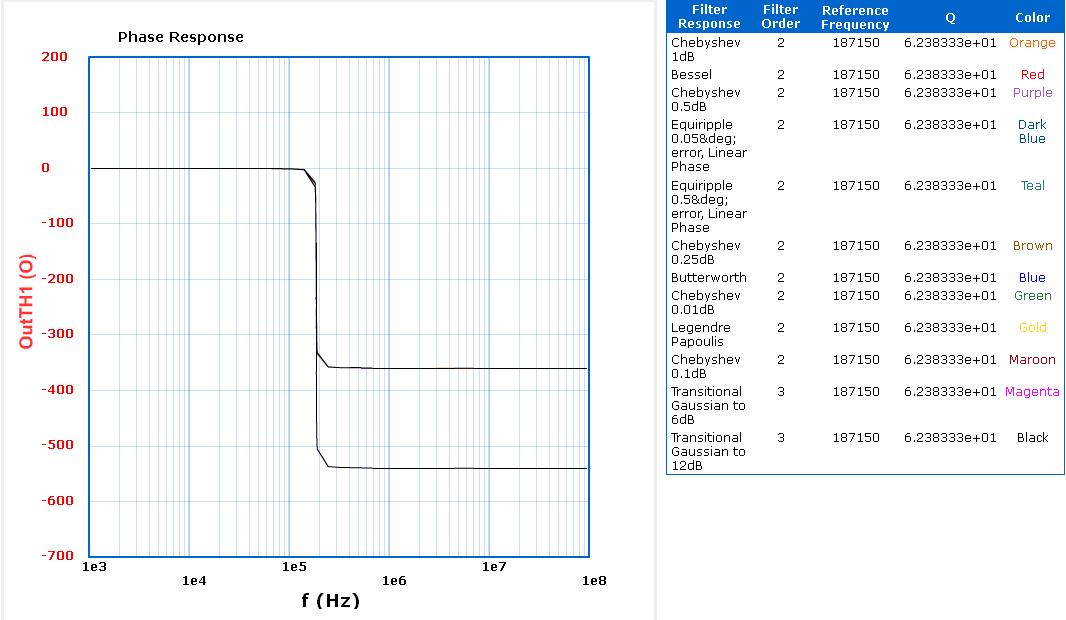

Ich habe einen Notchfilter von WEBENCH erzeugen lassen. Der Plot für
Phasenshift (anbei) lässt zu wünschen übrig, ist aber leider schon das
beste was WEBENCH ausspuckt. Die Einheit der y-Achse ist mir nicht klar,
und leider werden alle Transferfunktionen übereinandergeplottet, man
kann also nichts zuordnen. Jedenfalls gibt's oberhalb der 187kHz
ordentlich Phasenshift.
Was macht das mit dem Farbsignal? mschoeldgen erwähnte da was in seinem
Beitrag, aber verstanden hab ich's nicht, da der Phasenshift oberhalb
von 187kHz sehr konstant ist. Die relativen Phasen des Farbsignals
sollten also erhalten bleiben.

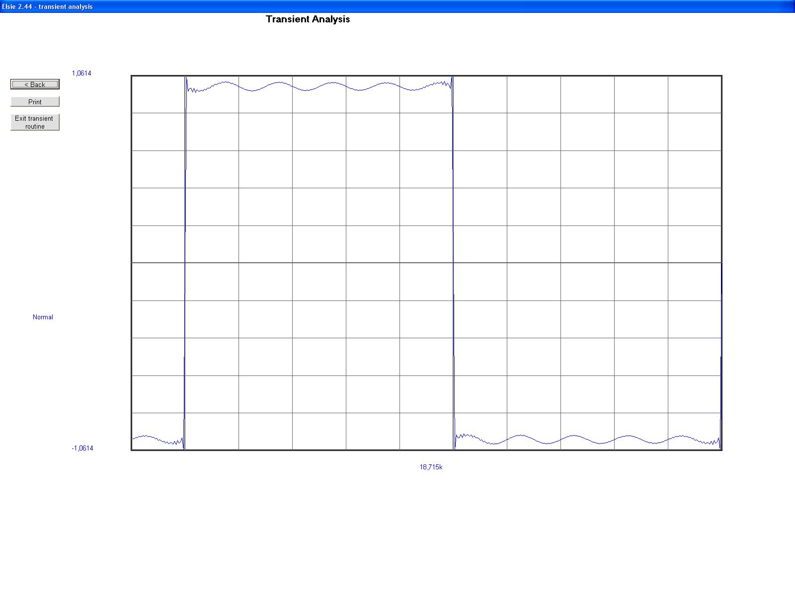

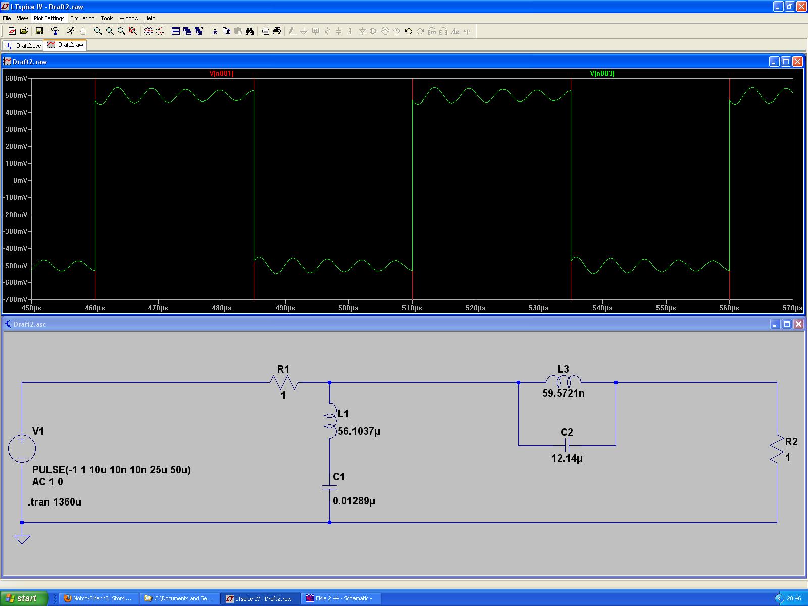

Nach einigem Herumprobieren mit verschiedenen Filtersimulatoren in
Verbindung mit LTSpice scheint mir, dass das Problem mit der Idee nicht
irgendwelche Phasenverschiebungen sind, sondern das Nachschwingen der
Filter bei Anregung mit stufenförmigen Signalen. Stufen gibts ja
reichlich in FBAS.

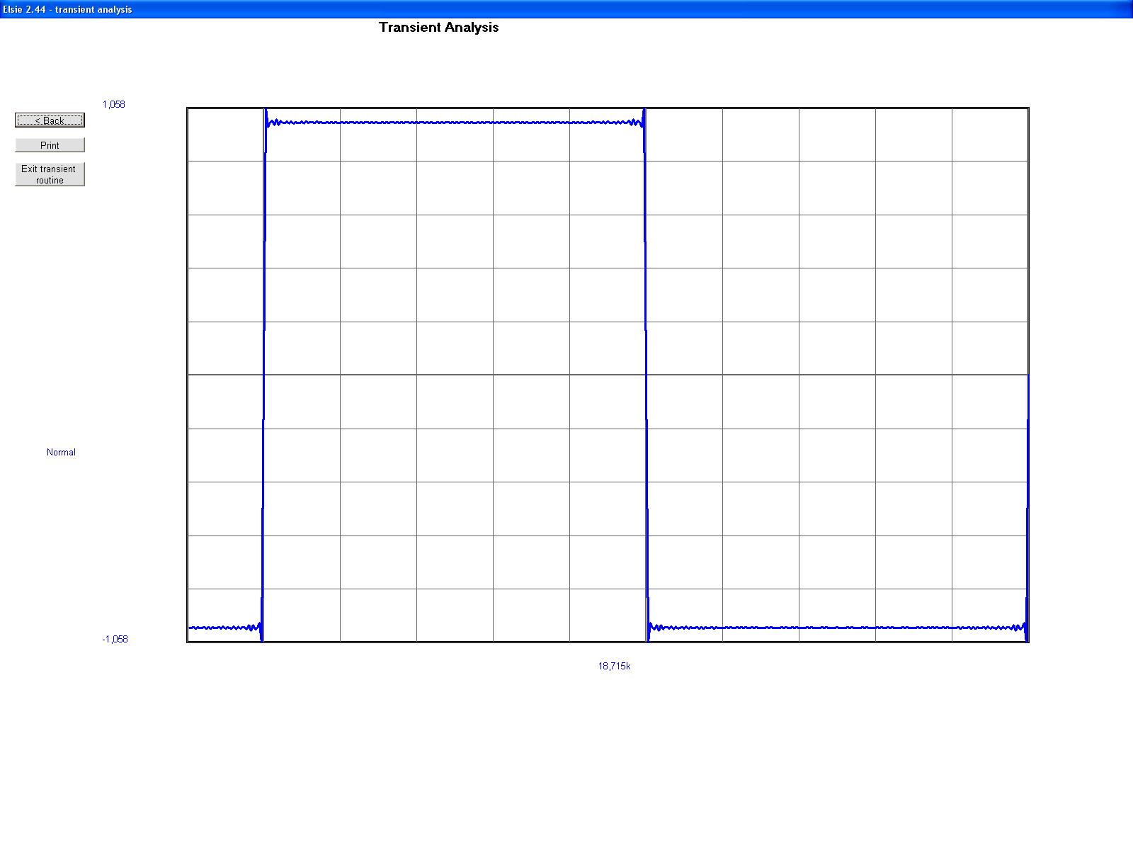

Der Plot ist mit Elsie als "Transient Analysis" eines passiven Filters
erstellt. Geplottet ist die Antwort des Filters auf ein Rechteck-Signal,
ein Kästchen entspricht einer Periode bei 187 kHz.
WEBENCH zeigt ähnliches bei aktiven Filtern.
Kann man das Wegoptimieren, oder ist das ein fundamentale Eigenschaft
von analogen Filtern?

AUSNAHME:
Nur Filter ohne negative Anteile in der Impulsantwort sind immun gegen
klingeln. Demnach klingeln z.B. Gauß'sche Filter nicht. Anbei der
entsprechende Elsie-Plot: klingelt nicht.
Schade nur dass Spice das nicht genauso sieht. Warum nur?
