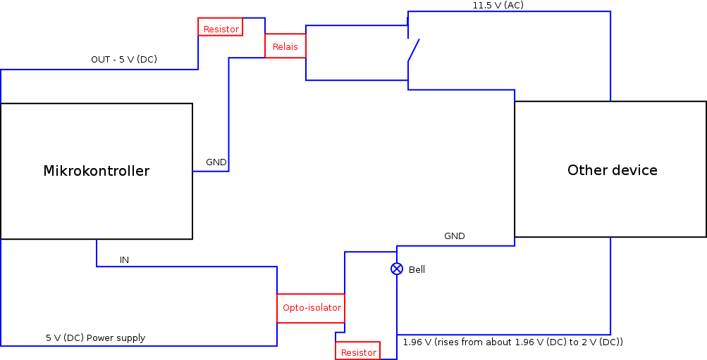

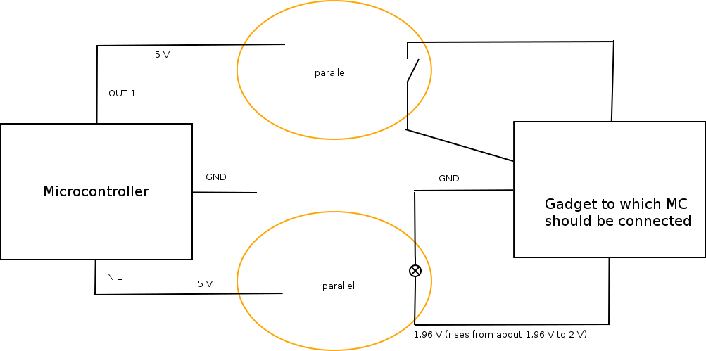

Hallo!
Ich kann zwar ganz passabel programmieren, mit Elektronik kenn ich mich
aber eher schlecht aus.
Deshalb bitte ich Euch um Hilfe, meinen Arduino mit einem anderen Gerät
zusammenzuschließen. Der Arduino soll ein Signal bekommen, wenn der (im
Bild) untere Stromkreis sich schließt und außerdem soll er den (im Bild)
oberen Stromkreis schließen können.
Damit ich im "Originalgerät" nichts kaputtmachen kann, möchte ich gerne
Optokoppler verwenden.
Mein Hauptproblem sind die unterschiedlichen Spannungen.
Könnt ihr mir da helfen?
Vielen Dank im Voraus!

Moin,
du kannst die Massen beider Systeme verbinden und dann unten rechts wo
die 1,96V anliegen den Analogeingang des Arduinos anschließen und damit
die Spannung messen um zu bestimmen ob der Verbraucher dort (die lampe)
betrieben wird oder nicht.
Anhand dieser Messung kannste dann über den Optokoppler den oberen
Stromkreis schließen. Wobei die frage ist ob der obere Stromkreis wie
mit einem Relais geschlossen werden muss oder ein simples Digitalsignal
ausreichen würde, denn ein Optokoppler benötigt je nach internem Aufbau
eine gewisse Spannung zum durchschalten.
Ums mal versuchsweise einfach zu erklären.
MfG Echo

Vielen Dank für die Antwort!
Mit Deiner Hilfe und der Hilfe eines Freundes hab ich meinen Schaltplan
etwas updaten können.
Könnt Ihr mir noch bei der Auswahl der richtigen Teile helfen? Also
welche Spezifikationen müssen das Relais, der Optokoppler und die beiden
Widerstände erfüllen?
Ich denke ich hab nun alle notwendigen Informationen beisammen. falls
noch etwas fehlt werde ich es gerne nachliefern.
Der Grund, dass mir der Freund zum Relais geraten hat ist btw, dass der
obere Stromkreis mit Wechselspannung läuft.
