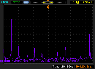

ich habe EMV Probleme (Abstrahlung) bei meinem Schaltregler.
Jetzt habe ich einfach mal ein Stück Litze über meine Schatung gelegt
und wollte schauen, ob ich die Frequenzen im FFT sehe. Aber ich blicke
irgendwie nicht, wie ich die FFT-Diagram lesen soll. Habe das noch nie
gemacht.
Könnt ihr mir helfen, wie man da ran geht?
Michael
OP #2427258
Ach, jetzt verstehe, ich wie man das liest. Man fängt bei 0 an, und
arbeitet sich dann linear nach oben. Aha. Danke!
Was ich aber nicht verstehe: Meine Schaltfrequenz ist bedeutend höher.
Also 500kHz+. Also den Spike den man bei 720kHz sieht, das wird
warscheinlich die Schaltfrequenz sein.
Was noch sein kann: Der Regler springt/schwingt immer ein bisschen.
Könnte das diese niedrigeren Frequenzen erklären?

@  Michael H. (overthere)
Auf deinem Screenshot steht 5mv/DIV, also 5mV pro Kästchen, ebenso
62,5kHz/DIV.
Ja.
Ja, die Spikes sind nicht die Schaltfrequenz sondern wahrscheinlich
Reglerschwingungen.
Dein "Lattenzaun" hat mehr oder weniger zufällig das gleich Raster wie
deine Messung, ~63kHz. Also musst du die suchen.
