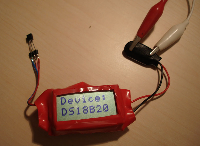

Da ich nun schon mehrmals das Problem hatte, mal schnell die ID eines
1Wire Bausteins auslesen zu müssen und ich noch unzählige 95 cent LCD
Displays von Pollin rumliegen hab, habe ich ein 1Wire Info-Display
gebaut.

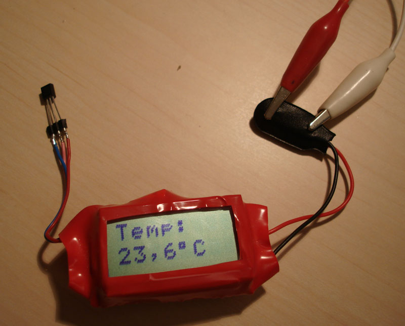

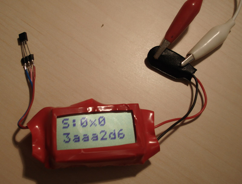

Dieses zeigt für jedes beliebige 1Wire Gerät alle ROM Code Infos an, und
für das DS18B20 auch die gemessene Temperatur. Der Code ist so gestaltet
dass man einfach spezielle Infos für weitere 1Wire Bausteine hinzufügen
kann.

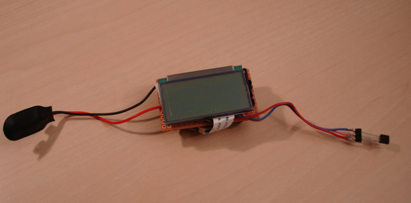

Controller kann ein Tiny24/44/84 sein. Die angehängte hex ist für einen
tiny24 kompiliert. Für mehr Unterstützte Bausteine sollte man einen
größeren tiny wählen da der aktuelle Code in den 24er gerade so
reinpasst.
Mit dabei ist auch eine Funktion welche den gemessenen Wert in Grad
Celcius mit einer Nachkommastelle ausgibt.
gruß cyblord
