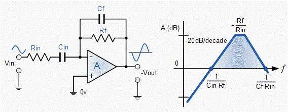

Hallo zusammen, ich habe eine Frage zu folgendem Differentiator
Schaltkreis.
Und zwar verstehe ich nicht, wie da die Frequenzen für den Gain im
rechten Graphen berechnet werden.
Irgendwie werden Widerstände und Kapazitäten "übers Kreuz" verrechnet?
Warum nicht Rin mit Cin und Rf mit Cf?
grüsse Tom
Überlege doch einfach mal die Bedingungen für sehr niedrige und sehr
hohe Frequenzen.
Unten kannst du Cf gegenüber Rf vernachlässigen und ebenso Rin gegenüber
Cin. Es bleiben also Rf und Cin.
Oben kannst du Rf gegenüber Cf vernachlässigen und Cin gegenüber Rin.
Hier bleiben Cf und Rin.
Oder: stell die Übertragungsfunktion komplex auf und mach Grenzübergänge
für f=0 und f→∞ bzw. für Ua/Ui=1.
Ua/Ui = - Zf/Zin
