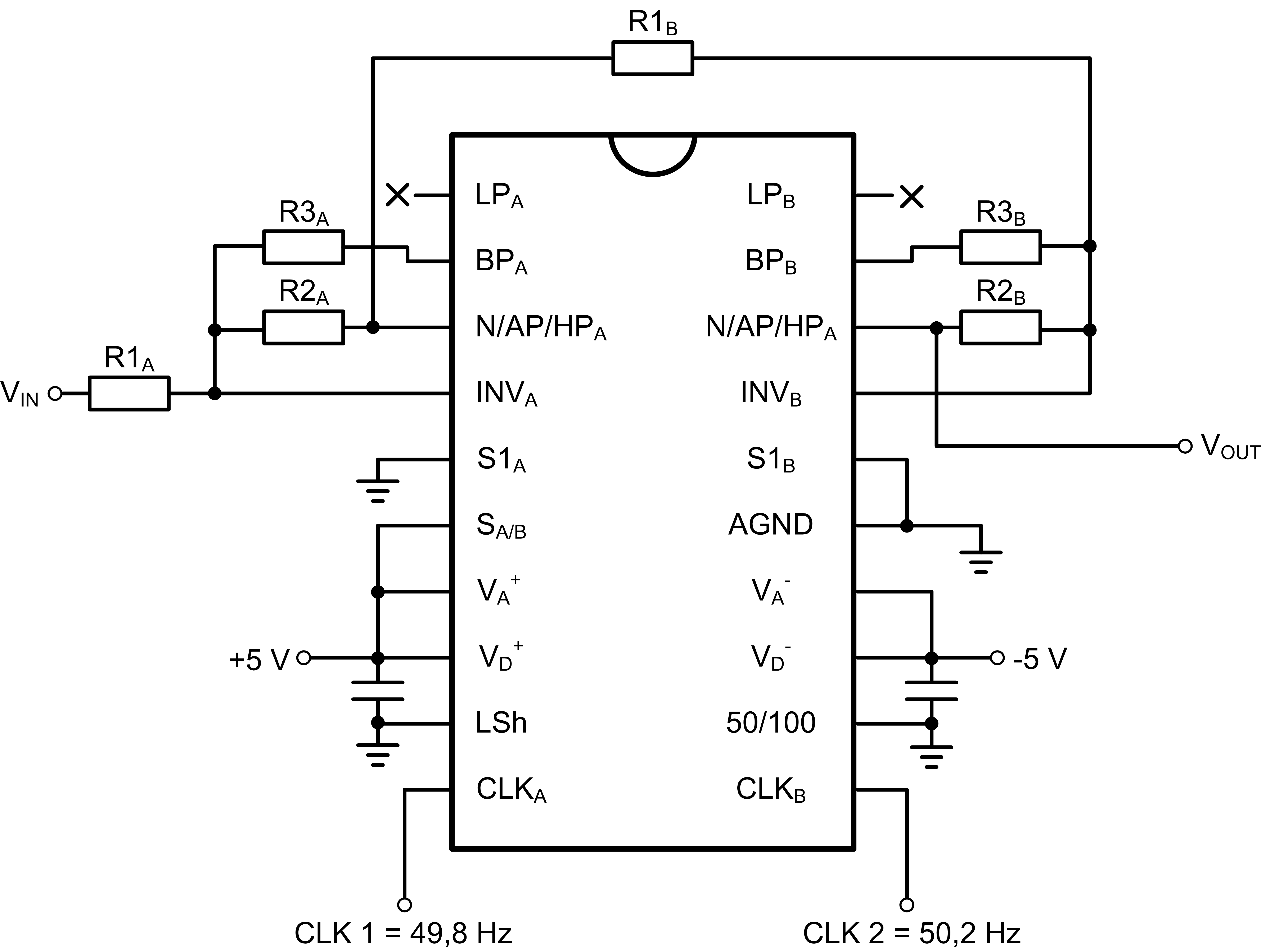

ich wollte eine Bandsperre 4. Ordnung mit dem LMF100 realisieren. Dabei
soll die erste Filtereinheit eine Mittenfrequenz ca. 49,8 aufweisen und
die zweite eine Mittenfrequenz von ca. 50,2 Hz .
Ich habe dazu den LMF100 Baustein nach Mode 1 beschaltet (siehe
Abbildung).
Geht das so?
Ist es möglich zwei voneinander unabhängige Clocksignale zu verwenden,
die die jeweiligen Frequenzen liefern?
Das Clocksignal soll der LTC6906 produzieren (Genauigkeit 0,65 %).
Ich würde dann zwei davon verwenden.
Oder wäre es sinnvoller nur ein Clocksignal zu verwenden und dann die
Frequenzen über die äußeren Widerstände einzustellen?
