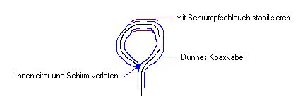

ich möchte mir ein paar passive Schnüffelsonden bauen. Dazu dachte ich
mir ganz einfach E- und H-Feld Sonden aus einem Koaxialkabel.
H-Feldsonde -> Leiterschleife zwischen Innen und Aussenleiter bilden.
Aber warum ist hier denn der Spalt zwischen dem Aussenleiter? Wie kann
ich die Bandbreite bzw. den Freqeunzbereich errechnen mit dem
Durchmesser XY?
http://www.schwarzbeck.de/Bilder/hfs1546kurz.jpg
E-Feldantenne ist einfach ein Draht.
Hintergrund...ich möchte auf einer Platine "rumschnüffeln" ;-)
Denke das Problem hat jeder, der sich auf die "EVM-Jagd" macht :-)
Möchte dazu aber kein Geld für z.B. Langer Sondensatz ausgeben...
Danke euch,
Markus

Das sieht ja im Prinzip wie eine kleine Loopantenne aus. Sie dürfte dann
aber keine 50 Ohm Fußpunktwiderstand haben.
Hier Messungen von DG1SJF:
http://www.dg1sfj.de/hardware/hw_koppelschleife.html
http://www.dg1sfj.de/hardware/hw_koppeldistanz.html
http://www.dg1sfj.de/hardware/hw_koppeldifferenz.html
Und irgendwo der Satz:
Bis zur Parallel-Resonanz ist die Loop induktiv, danach kapazitiv.
Das bedeutet, die Loop sollte so klein sein, daß die Eigenresonanz über
der maximal zu messenden Frequenz liegt. Die Schleife koppelt am
stärksten zu einem sehr nahen, parallel verlaufenden Leiter.
Sonst wirkt die Abschirmung wie ein Kurzschluß.

Jedoch funktioniert die Variante B der Sonde auch...
