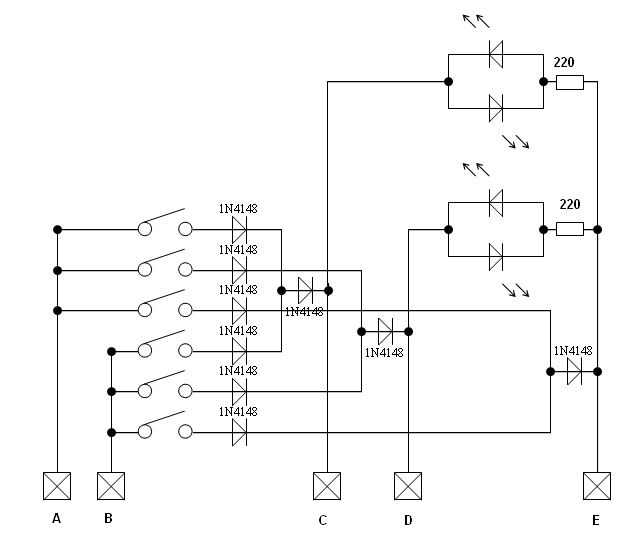

6 IO Pins für 6 Taster und 2 Duo LED (Bauteile z.B. von Pollin)
OP #2428765
ich habe nun meine kleine Software fertig und möchte sie hier zur
verfügung stellen.
Es werden 6 Tasten und 2 Duo LEDs bedient. Dafür werden 5 Pins am
Prozessor gebraucht.
Es wird nach dem Prinzip des Charlieplexings gesteuert. Dazu werden die
Taster mit Dioden zwischengeschaltet.
Es können mehrere Tasten gleichzeitig gedrückt und ausgewertet werden.

Schritt 1:
Die Funktionen "spiegeln" den Status der LED und der Taster in internen
Variablen wieder. Auf diesen Daten kann man aufsetzen als wäre jede/r
LED/Taster an einen eigenen Pin, es gibt also im Prinzip 6 Bits für die
Taster, und 4 Bits für die 2 Duo LED. Die Pins und Register werden im
Header für die entsprechende Hardware eingesetllt. Es gibt 5 Pins:
#define IO_PIN_COM_GREEN_BTNLFT     0    //Schaltplan E
#define IO_PIN_COM_REDUP_BTNMID     0    //Schaltplan D
#define IO_PIN_COM_REDDN_BTNRGT     1    //Schaltplan C
#define IO_PIN_BTN_A                0    //Schaltplan A
#define IO_PIN_BTN_B                1    //Schaltplan B
Beitrag "Re: 6 IO Pins für 6 Taster und 2 Duo LED"

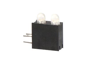

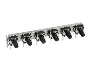

Bauteile von Pollin:
http://www.pollin.de/shop/dt/OTg5OTc1OTk-/Bauelemente_Bauteile/Mechanische_Baulemente/Schalter_Taster/Eingabetaster_6_fach.html
http://www.pollin.de/shop/dt/Njg2OTc4OTk-/Bauelemente_Bauteile/Aktive_Bauelemente/LEDs/LED_Zeile.html
