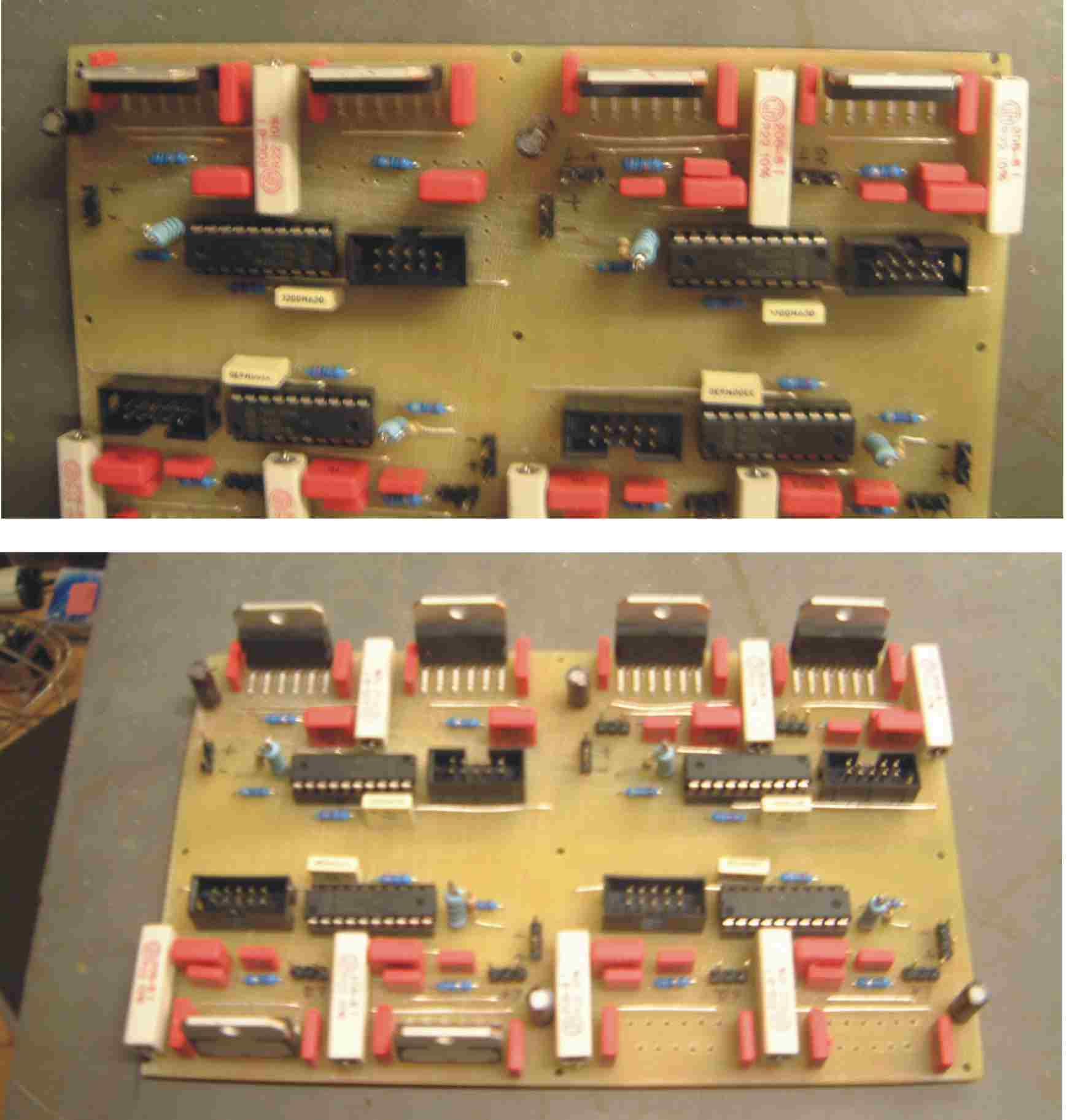

Gast #2429648
Da läuft noch eine Leiterbahn zwischen Fahne und Platinenrand,auch noch
Kondensatoren,die ich aber zur Not auf die Lötseite unterkriege.
Trotzdem müsste ich dann für jedes IC einen eigenen Kühlkörper montieren
was mech.wesentlich mehr Aufwand ist und kühltechnisch auch nicht so
gut.
Ist das mit den Störungen anders,wenn ich die Kabel kürzer mache? sagen
wir grad soviel,daß das IC über den Platinenrand geht(ca 3-4cm?)
Abschirmung scheidet ja wahrscheinlich aus,wegen den hohen Strömen??
Gruss
Kai

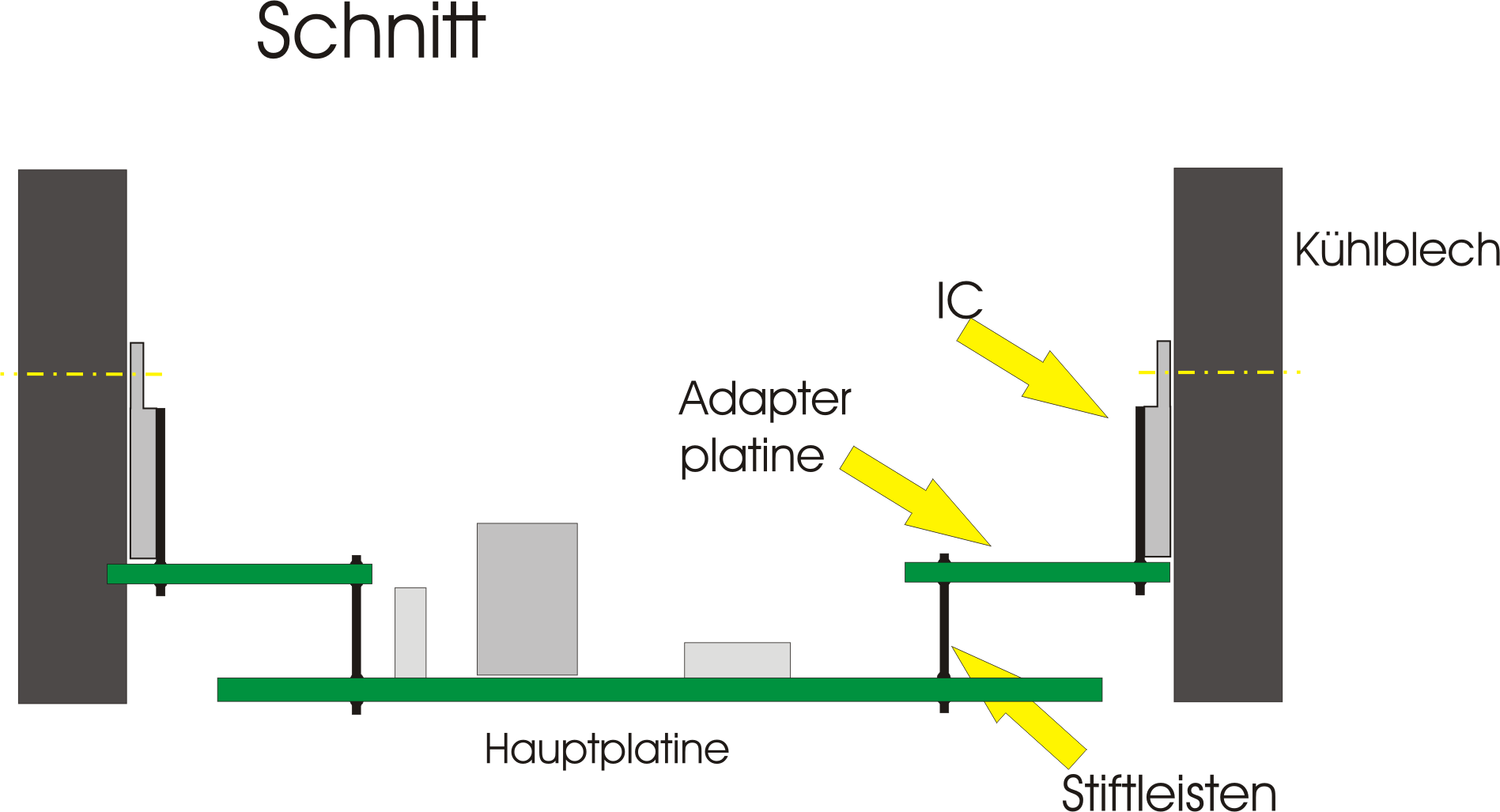

Hab das so gedacht
Mit diesen langen stiftleisten huckepack ne kl Leiterplatte drauf wo die
IC´s dann drauf sind(am Rand damit der Kühlkörper drannereicht).
Das wären dann 15mm Hab jetzt mit corel diese Leiterplatte gemacht.
Könnte da mal jemand drübergucken ob das elektrisch i.O ist.
Also so würd ich´s am liebsten machen,aber wenn es so nit geht,wegen
Störungen,überleg ich mir was Anderes....bloß was??
Gruss
Kai

Gast #2429966
Hallo Falk,weis jetzt nicht, ob Du genau verstanden hast wie ich´s meine
Es gibt doch so kleine Platinen,die so lange pins nach unten haben.Damit
kann man die auf ne andere Platine aufstecken bzw.löten(wenn da löcher
sind)
Und so auf die Art wollt ich das machen.Hab nochmal ne kl Zeichnung
gemacht
Mass zwischen oberer und hauptplatine 15mm und von mitte mitte bohrung
auch 15mm.
Somit sind die Beinchen quasi um 30mm verlängert.
Mechanisch ist es ja eh wie Du sagst also je 1 Kühlblech mit 2x2 Ic´s
auf jeder Seite
Dass das nit professionell ist macht mir nix,nur funktionieren solls
schon
Gruss
Kai
Gast #2430043
Man sieht deutlich,daßdas so vorgesehen war mit dem Kühlkörper.Se passen
aber nich hab schon biss auf die Leiterbahn abgeschliffen.Und
neumachen,wollte ich wenn mögl vermeiden
Gruss
Kai
Gast #2430064
Und wozu der Adapter? Kostet nur Geld und Aufwand.
Der Adapter,damit ich die IC´s an den Kühlkörper bekomme.
Hab mir aber grad überlegt,ich könnte aus nem 5-10mm Alublech kleine
Abstandshalter fräsen in der Größe von der Kühlfahne und diese zwischen
Fahne und Kühler schrauben.Ist aber genauso aufwändig
Gruss
Kai
Gast #2430071
Ja Klaus habe au grade die Idee.
Ist ne sehr gute,weils hernach noch einigermassen ordentlich aussieht.
dünn eingerieben mit silipaste und zammgeschraubt.Glaub so sollte ich es
machen
