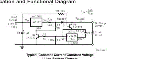

Hy Leute
Hab mir vor kurzem einen LM3420 AM5-8,4 Li Ion Laderegler gekauft
Da jetzt auch die Bauteile für die Applikationsschaltung da sind wollte
ich sie auf aufbauen.
Gesagt getan und schon das erste Problem
Er ladet meine Akkus nicht keine Ahnung wieso den die schaltung ist 1 zu
eins  nach der applikation aufgebaut und ich verwende 2 Li ion Akku
http://www.conrad.at/ce/de/product/251007/EMMERICH-LiION-AKKU-ICR-18650NH-SP/SHOP_AREA_14717&promotionareaSearchDetail=005
Die applikation ist vom Datenblatt
http://pdf1.alldatasheet.com/datasheet-pdf/view/8875/NSC/LM3420AM5-16.8.html
Das einzige was ich geendert habe ist das ich einen 4,7 Ohm widestand
mit 11Watt  nach dem lm317 verwende da ich nur mit ca 0,3A laden möchte
gemessen habe ich an verschiedenen Punkten wie zum Bsp den strom vor den
akku da habe ich nur 0,006 A gemessen
ach ja und die schaltung betreibe ich mit 15 V
hoffe ihr könnt mir helfen

Hallo
der LM317 ist als Stromquelle geschaltet. Wenn der LM3420 nicht da wäre
leifert er einen Strom der vvon Rlim abhängt. Der LM3420 mißt die
Spannung hinter Rlim. Wenn die Spannung größer als die 8,4V werden
schaltet er den Q2 durch, der den LM317 abschaltet.
Also zum Messen den Q1 herausnehmen und statt Akku einen Widerstand
einsetzen. z.B. 27R. Dann sollte ein Strom von ca. 300mA fließen und die
Spannung an den 27R ca. 8,4V sein.
Wenn das funktioniert den Ausgang an ein Labornetzteil ( die Diode
schützt die Schaltung ) und langsam die Spannung hochdrehen. Bei
eingesetztem Q1. Bei 8,4 V sollte Q2 leitend werden.
Evtl. sind deine Akkus geladen und der LM3420 verhindert deshalb die
Ladung.

Hy danke mal an alle ja hab jetzt alles gemmessen u.d es passt alles
jetzt nur er ladet net also hab i ma dacht jetzt test i amal die
abschaltung der akkus und da sinds dabei drauf gangen also hab i ma die
schaltung nochmal angeschaut und neu aufgebaut tja und in akku hab i mit
an netzteil und an widerstand den akku simuliert und ja jetzt mess ich
immer genau die hälft also hab i den widerstand der stromquelle geändert
und wieder genau das selbe und ja vielleicht noch ein tipp fur die die
