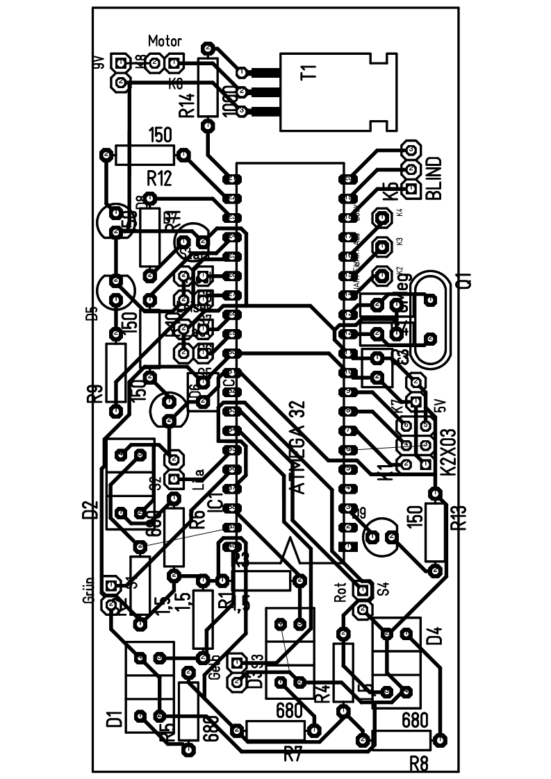

Liebe Alle,
ich bin ratlos - evtl kann mir jemand hier noch einen Denkanstoß geben.
Folgende Situation:
Atmega32 auf selbst geätzter Platine - div. Lichstschranken, LEDs, PWM
und einige Taster im Betrieb. Nun soll der UART noch in Betrieb genommen
werden. Benötigt wird nur der Sender. Auf der Platine ist der TXD auf
einzelner Bahn gezogen. Im Endeffekt wird hierüber ein anderes Modul
angesteuert. Gesendet wird nach Verzögerung laut Code ein einfacher
Steuerungscode für das Modul mit 1 sek Verzögerung.
Unerwartet aber wahr: es geht nicht.
Folgende Ansätze habe ich probiert:
- Aufbau am Testboard mit gleiche Konfi (Quarz, tmega32 etc) - flashen
gleicher Software => geht (=> mechanisches Problem?)
- UART an PC gehängt => 0xFF im Dauerfeuer
Der TXD steht am Mega32 wirklich allein in weiter Flur - die Bahn
unversehrt und ohne andere Kontakte. Was übersehe ich?
Viele Grüße
Hans

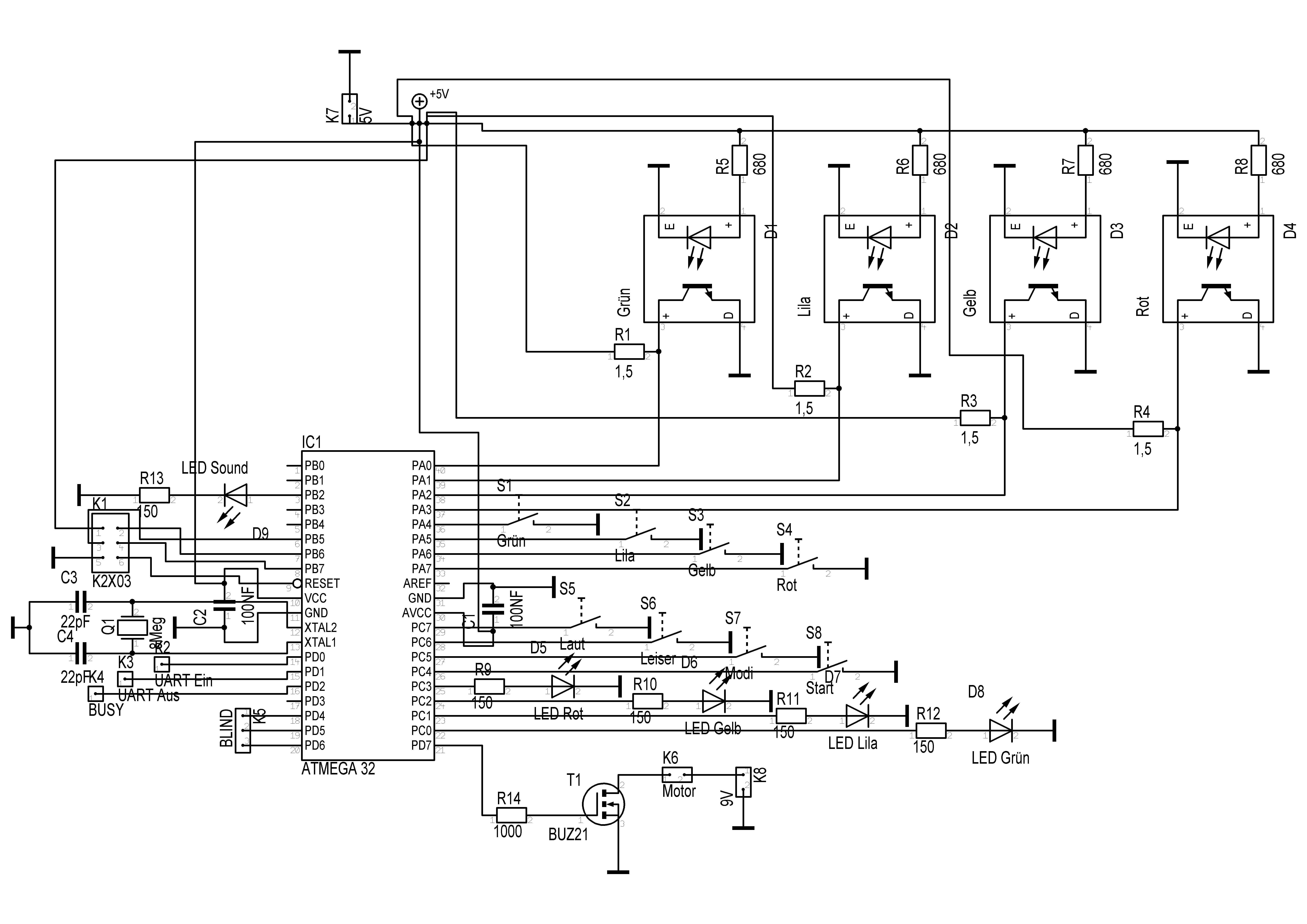

Gast #2430366
Rücke Schaltplan, Leiterkarten Layout und Software raus -
Dann kann man dir besser helfen!
Es ist schwer etwas nachvollziehen zu wollen, ohne in den
Projekt eingebunden zu sein. Ich kann zwar gut nachvollziehen
das du ein wenig frustiert bist, aber deine Umschreibungen lassen
so noch keine Hilfe zu. Wenn mehr Infos von dir kommen wird
sich der Fehler garantiert finden lassen.
OP #2430430
Nach div. Tests sind nun alle Pegel auch gleich. Masse und VCC laufen
über eine Quelle. Zum Grundaufbau noch erläuternd:
Über den UART wird ein Soundmodul angesteuert. Wenn ich nun den TXD mit
dem Modul verbinde, rührt sich da nichts. Vom TXD Pin führe ich ein
weiteres Kabel zu nem RS232 Wandler -> Am PC kommen die richtigen Codes
an.
Diese funktionieren wie gesagt am Testboard vollkommen korrekt, auch in
Verbindung mit dem Soundmodul.
