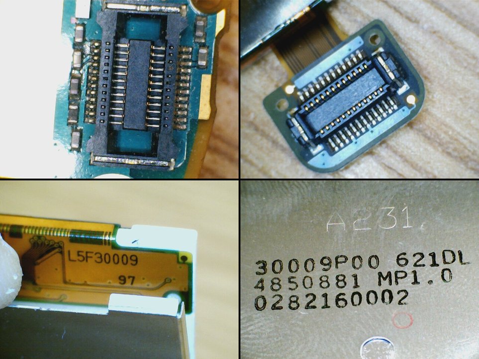

habe ein Nokia E50 rumliegen, dass sich sofort nach dem Anschalten
wieder abschaltet (ist mir runtergeflogen). Ist bereits abgeschrieben.
Jetzt habe ich gesehen dass Leute mit anderen Nokia Displays Erfolg
hatten:
http://thomaspfeifer.net/nokia_6100_display_en.htm
Weiss jemand ob schon jemals ein E50 Display erfolgreich an ein uC
angeschlossen wurde? Anbei die Informationen die ich so finden konnte:
240x320 pixel
https://secure.wikimedia.org/wikipedia/en/wiki/Nokia_E50
Wird auch in 5300, 6233, 6234, 7370, 7373 verbaut
http://www.amilo.cz/lcd-displej-nokia-6233-6234/
Hier sieht man wie es angeschlossen ist
http://www.formymobile.co.uk/e50disassembly.php

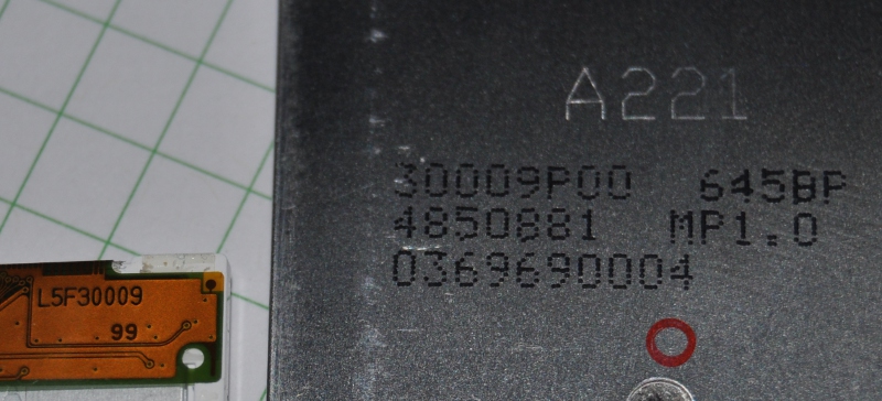

Das Display ist mit 24 Leitungen angeschlossen. Der Steckverbinder auf
der Handyplatine ist SMD mit sehr kleinem Pitch. Wenn ich das
Abdeckblech an der Rueckseite etwas wegbiege, kann man L5F30009 und 97
lesen.
4850881 scheint die Teilenummer zu sein
Habe aber keinen Hinweis auf Controller typ und Hersteller gefunden
