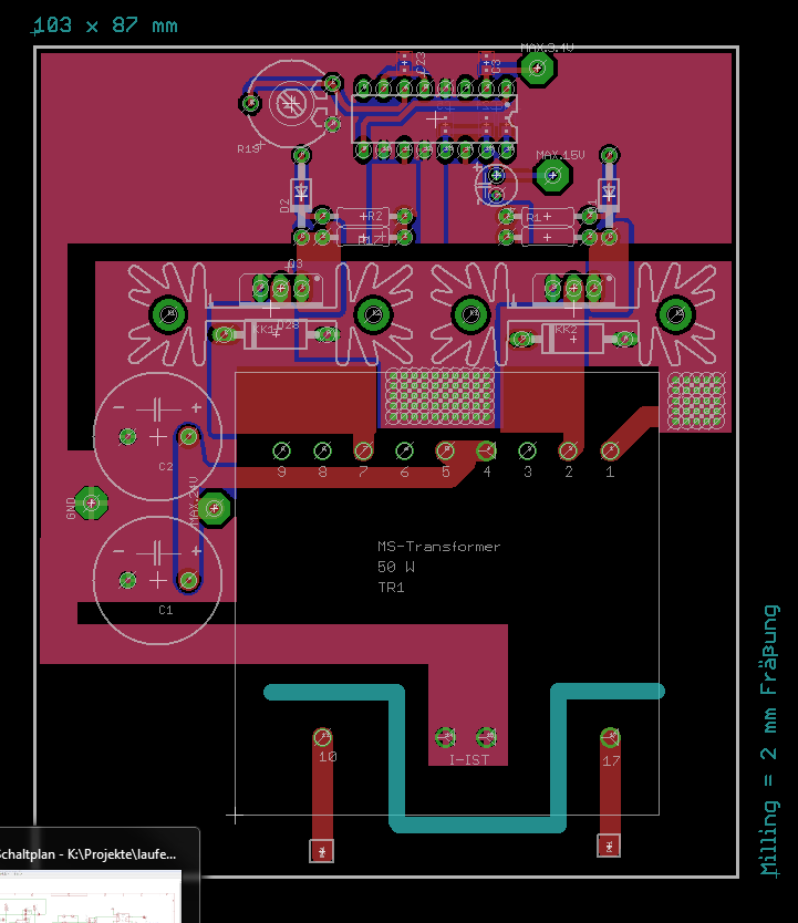

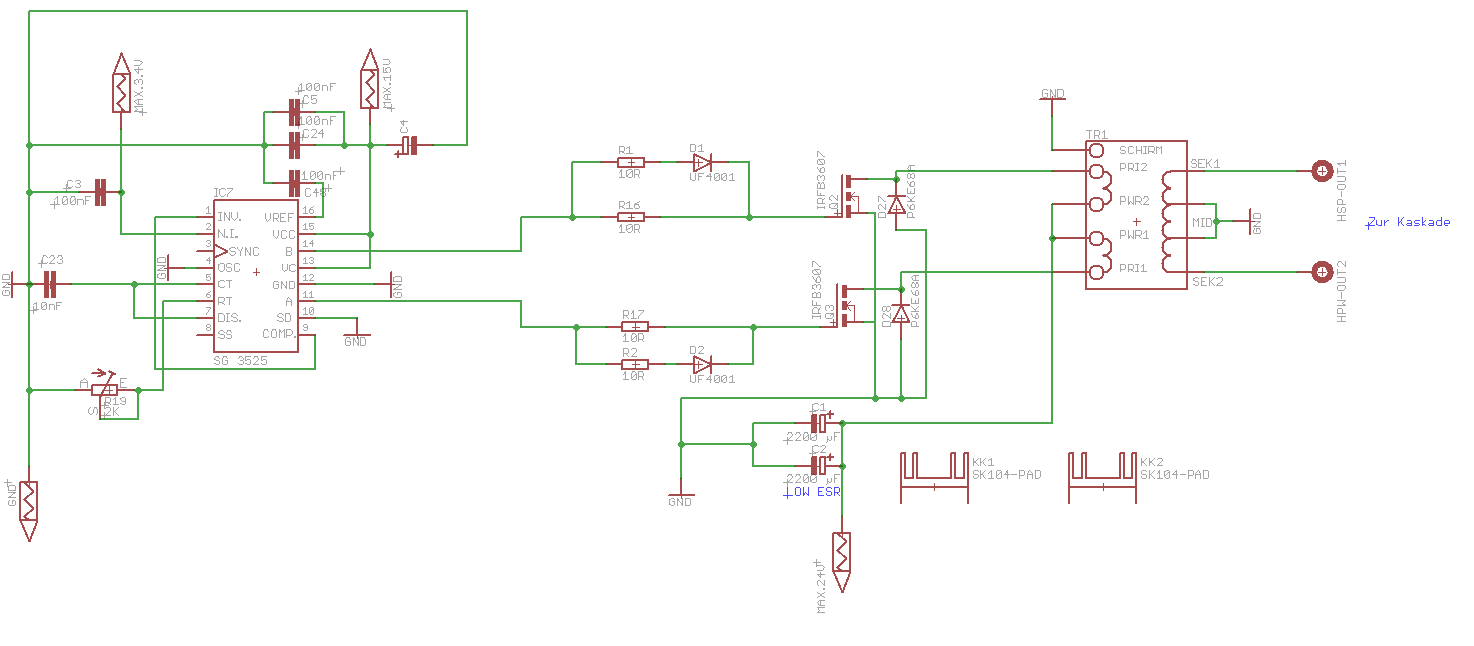

ich habe vor einiger Zeit bereits schon mal so ein Problem hier
angesprochen, habe aber leider noch keine Lösung gefunden. Daher
versuche ich es mit einer überarbeiteten Version nochmals.
Ziel ist es, mittels der angehängten Schaltung, eine an den Trafo
angehängte Kaskade zu speisen um Hochspannungen im 20 kV Bereich mit
Strömen um die 2 mA zu erzeugen.
Alle funktioniert soweit sehr gut. Ich schaffe es ohne Probleme, dass
Geräte mit 25 kV und 2 mA dauerhaft zu betreiben. Die Mosfets werden
dabei nur Handwarm. Es ist sogar weitaus mehr drin, selbst bei 20 kV und
4 mA keine Probleme.....
Jetzt das Komische. Verringere ich die Last auf ca. 6 - 10 kV bei einem
Strom von ca. 1 mA dann fangen die Mosfets plötzlich an zu kochen. Ein
Betrieb ist max. 10 Minuten möglich.

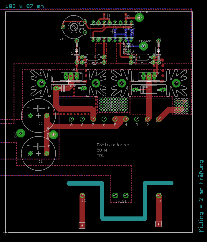

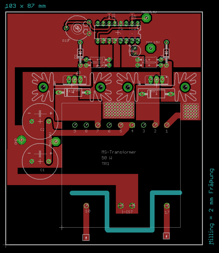

Und hier hört es bei mir auf. Ich habe mal das Layout auch mit
angehängt, da ich schwer davon ausgehe, dass dies nicht sehr optimal
ist. Es wundert mich halt, dass es in alles Lastbereichen super
funktioniert, nur in dem oben beschriebenen Lastbereich macht das Teil
Probleme.
Habt ihr Ideen und Anregungen?

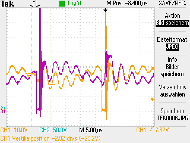

du hättest besser ein Oszillogramm der Drainspannung angehängt.
Dann würde man vielleicht sehen, ob durch Schwingereien (Der Trafo hat
viele Windungen und damit viel Kapazität) eventuell die
Avalanche-Spannung der Mosfets erreicht wird.
Da die Mosfets dann die Spannung begrenzen, kriegen sie auch Leistung
ab.
Grüße, Peter

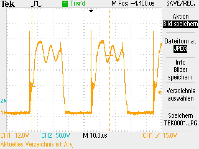

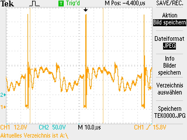

Gast #2432377
So, hier die Bilder vom Drain, dass mit dem Gate war leider ein Irrweg,
ich hatte ausversehen die Zeitachse am Oszi verstellt und war daher der
Meinung, die Flanken werden flacher.
Bild 1 = Drain im Problembereich
Bild 2 = Drain unter Vollast ohne Temperaturproblem
Sorry, habe jetzt leider kein PNG verwendet. Wusste nicht wie ich die
wieder raus bekomme!
Gibt es hierzu Ideen?

Dann leg die beiden Drain Source Spannungen im Oszillogramm mal
übereinander und schau, ob die wirklich nicht gleichzeitig schalten.
Deine Flanken sind ja auch nicht beliebig steil und der SG3525 hat
keinen besonder starken Treiber.

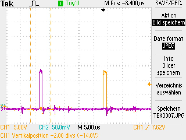

Gast #2432491
Snubber ist in Arbeit, Freund berechnet ihn gerade.
Totzeit kann ja am SG eingestellt werden, aber wie gesagt, die schalten
ja nicht gleichzeitig. Hier um dies zu veranschaulichen mal eben noch 2
Bilder.
Wenn der Snubber drin ist melde ich mich nochmal, hoffe wir bekommen das
auch gebacken :-D
Wundern tut es mich dennoch, dass wir das Teil im Volllastbereich so
super fahren können und es im Teillastbereich so spinnt.
Grüßle und Vielen Dank

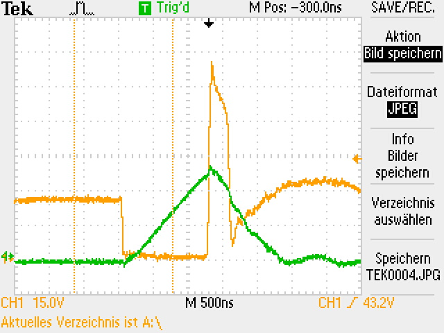

Gast #2432701
Mach mal ein hochauflösendes Bild von dem Peak im Teillastbetrieb. Wenn
ich das richtig sehe, geht der bis über die zulässige Vds. Und dann
würde der MOSFET dort im Avalanche arbeiten, wie bereits weiter oben von
Peter angemerkt.
Gast #2432746
Hier das höchauflösende Bild. Das Schwingen direkt nach dem Peak haben
wir durch den Snubber so gut wie weg bekommen. Der Peak ist ohne P6KE68A
ca. 90 V hoch und mit noch 78 V. Leider habe ich keine kleinere so
schnelle Diode da. Ich werde morgen eine besorgen so um die 50 V.
Kleiner 50 V geht ja nicht, da beim Gegentaktwandler die doppelte
Eingangsspannung am Drain unter Vollast aliegt (oder)?.
Bild oben = Drain - Source an einem der mosfets und der Strom (GRÜN).
Ich verzweifel bald.
Snatch
