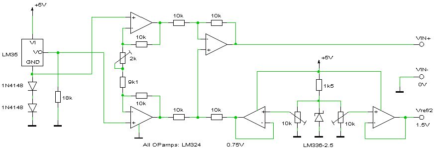

Ich brauch eine dreifache Verstärkung der Signalspannung meines LM35
Sensors.
Halt eine nicht-invertierender OPV, nach ganzem Umrechnen, ist das
Verhältnis der Widerstände 1 zu 3, also ein Widerstand hab ich als
10kOhm gewaehlt, den anderen zu 3.3kOhm.
Der gewählte OPV war der OP07 von Analaog Devices, allerdings ist dieser
Verstärker ungeeignet (er verstärkt das Signal falsch).
Gibt es einen OPV der die selbe PIN Belegung hat wie der OP07 und mit
den Widerständen von 10kOhm und 3.3kOhm eine dreifache Verstärkung
rausrückt?
Irgendwie komm ich in der Menge der OPVs nicht zurecht.
Grueße.

hänk schrieb:
> hmm... mit 5V Versorgung kommst allerdings nicht besonders weit!
> was ist denn dein eingangssignal (bzw. temperaturbereich des LM35) und
> was dein gewünschtes ausgangssignal? (schätze mal 0...5V oder??).
Jop, genau.
der Bereich liegt zwischen -40 und 50°C, also irgenwas zwischen -400mV
und 500mV ist der Eingangssignal.
Ich hab schon einen gefunden, der weiterhelfen könnte, ist der OPA241
R2R.
Wegen der Gleichung, sorry, hab 4'fache verstärkung gemeint, nicht 3
fache ^^

Ich glaube du solltest dir mal grundlegend gedanken machen wie du das
"projekt" anpacken willst. falls du tatsächlich auch eine negative
Eingangsspannung hast musst du mal mit Hilfe eines Offset aus dem
negativen Bereich kommen. und das ist mit einem nicht invertierenden
Versärker nicht drin. da würde ich mir evtl. mal eine
differenzverstärker-schaltung anschauen.
oder du lässt das mit dem negativen bereich...

Für den Bereich -20°C bis 70°C habe ich das mal so wie im Anhang
gemacht.
Du kannst das natürlich auch völlig anders machen. Wichig ist nur, daß
du der Ausgangsspannung einen Offset verpaßt, hier mit den beiden
Dioden, wenn du auf eine negative Versorgungspannung verzichten willst.
