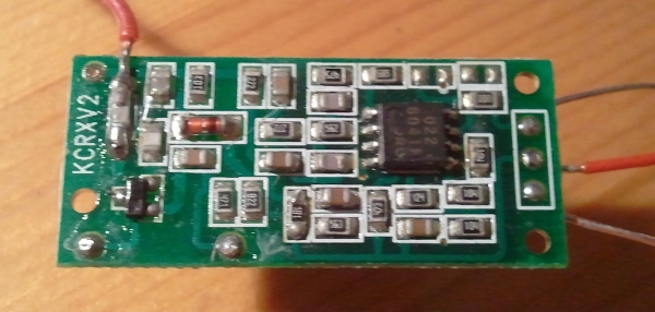

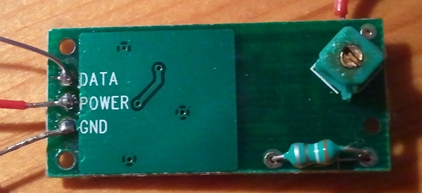

Ich hatte also eine Wetterstation mit Sensoren von Pearl. Aber die
Wetterstation ist defekt und kann man nicht mehr nachkaufen. Die
Sensoren funktionieren aber noch.
Aus der Wetterstation habe ich das AM Empfangsmodul ausgebaut und das

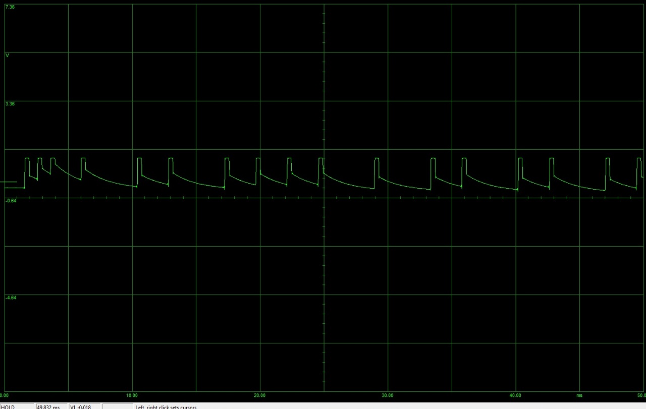

Signal an meine Soundkarte geleitet. In den Bildern kann man gut die
Singale, welche ich jetzt auch entschlüsselt habe, erkennen.
ca. alle 40 sek.
36 Bit , 2ms Low = 0 , 4 ms Low = 1
und das ganze 6x

Die erste Frage ist: Ist dieses Signal überhaupt geeignet?
Die fallende Flanke sieht so komisch aus. Es kann aber auch an meiner
Soundkarte liegen. Mangels echtem Oszi kann ich das nicht prüfen.

a) Signalform. Die ist wahrscheinlich vom Eingang der Soudkarte so
verformt. Zur Sicherheit kannst du ja einen Trigger oder Komparator
vorschalten, der saubere Rechtecke macht
b) zum dedektieren brauchst du einen MC. Ich würde einfach die Zeiten
zwischen den Impuls-Hinterflanken messen: kurz=0 , lang =1 oder so ...
Die drei "Zappler" am Anfang sind anscheinend ein Start- bzw.
Synchronzeichen. Damit kannst du z.B. auch jedesmal deinen Zähler neu
kalibrieren.
Solche Aufgaben löst man z.B. mit Hilfe eines Programmablaufplans.
Flanke kommt, Flanke geht, wieviel Zeit ist vergangen, wenn ... dann ...
usw.
