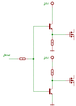

Hallo
ich will vom Atmel ein MOSFET ansteuern das 20V hig braucht. Da ich aber
viele MOSFET ansteuern will habe ich keine Lust dafür einen Haufen
Transistoren zu nehmen. Genial wäre es wenn das IC ein Umschalter wäre,
also Pro Eingang 2 Ausgänge hätte zwischen denen die 20V hin und
hergeschaltet würden. Dann müsste ich noch weniger Bauteile nehmen.
Wäre nett wenn jemand tipp hat.
mfg Kilian Nötzold

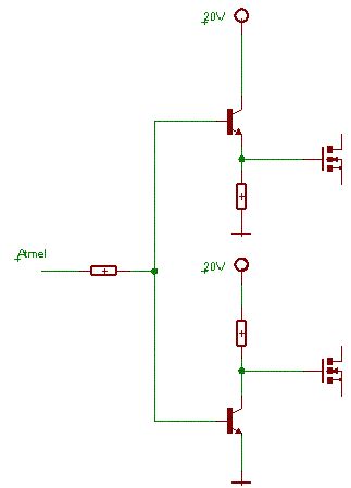

Ich habe im Moment vor das mit 2 Transistoren und 3 Widerständen zu
machen aber das ist deutlich aufwendiger als ich vor hatte denn das
ganze muss ich 8 mal auf einer Platine unterbringen die jetzt schon voll
ist :(
ich habe den Schaltpan mal angehangen wäre nett wenn jemand sagen könnte
ob das so geht

Hallo Kilian,
das sind Open-Kollektor Teile mit 'nem Transistorausgang das heißt du
kannst (musst) denen am Ausgang mit einem Vorwiederstand den Kollektor
beschalten . B liegt intern am Logikpegel, E  intern  an Masse  (in
Wirklichkeit sind die glaube ich gar nicht Bipolar). Ich hoffe aber du
kennst auch die Logic Level FET die könntest du direkt mit Logikpegeln
schalten
Bernhard T
Das Problem ist das die FETs schon vor mir liegen. Ich habe keine TTL
kompatiblem, billigen und mit sehr kleinem R DS(ON) gefunden. Darum die
BUZ 71.
Was vorhabe ist letztlich ein Standart Gleichstrommotor Treiber in Form
einer H-Brücke. Nur mit dem kleinen Extra das man die Brücke nicht durch
ansteuern beider Leitungen gleichzeitig kaputt bekommt und das es eine
Art Induktionsbremse gibt da die die Pole des Motors im nicht
angestauten zustand kurz geschlossen sind.
Also muss ich doch letztlich in meinem Schaltplan doch nur über einen
Widerstand 20V auf die Ausgänge legen das sollte ja nicht so das Problem
sein.

Hallo Kilian,
was ich an deiner Schaltung absolut nicht verstehe ist, das du meinst
unbedingt den FET mit 20 V ansteuern zu müssen. Der BUZ 71 hat ein
ABSOLUT MAXIMUM RATING von V GS +/-20V ich denke es ist keine gute Idee
ihn ohne Not in den Grenzbereich zu fahren. OK bei V GS 5=V bringt er
nicht den Saft den du brauchst - aber gleich 20 V ist doch ein bischen
hart oder ???
hi Bernhard und an alle die das hier lesen
Ist war ich werde auch keine 20V nehmen sondern hatte eigentlich so was
um 18V vor. Gestern habe ich mal gebastelt dabei hat sich rausgestellt
das 12V auch reichen der unterschied zu 18V ist nicht groß.
Aber was heißt das -20V sperren die FETs dann besonders gut?? reicht ~0V
auch?
