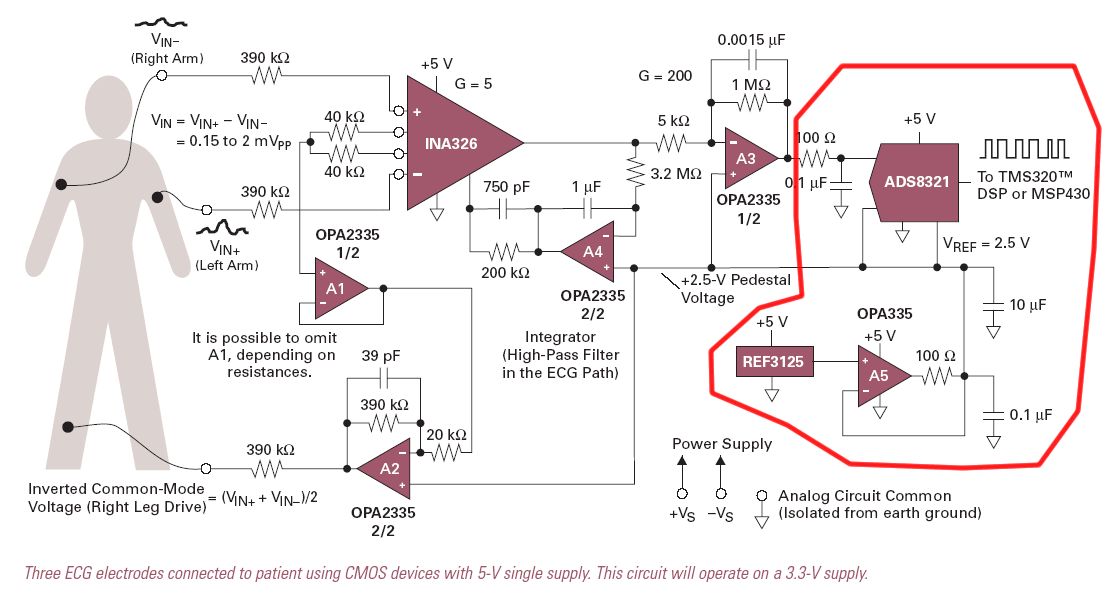

EKG Verstärker von TI wo ist hier der Bandstop Filter?
Gast #2433926
ich hab hier im Forum nen Schaltbild von nem EKG-Verstärker gefunden.
Ist wohl von Texas Instruments. Ich versuch grad die Schaltung zu
verstehen.
Aber was ich nicht auf anhieb sehe ist der 50Hz Bandstopfilter. Kann mir
jemand erklären, wie der hier realisiert ist?
