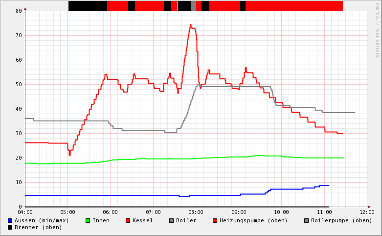

Bis die Heizungsanlage komplett hoch gefahren ist, und der
Wasserspeicher warm ist, dauert es ca 6 Stunden. In der zwischenzeit
muss man mit Elektrozusatzheizung die Räume auf Temperatur bringen (Oder
eben lange warten)
Das anfahren der Heizung und anheizen kostet ca 30 kWh.

Stimmt. Also per Zeitschaltuhr von do->fr Nacht bis Sonntag zu heizen,
wäre schon angenehm. Und vermutlich auch die effizienteste Lösung.
Und von Mo bis Do stelle ich dann 5 Grad oder sowas ein.
Werde mal schauen, ob das machbar ist.

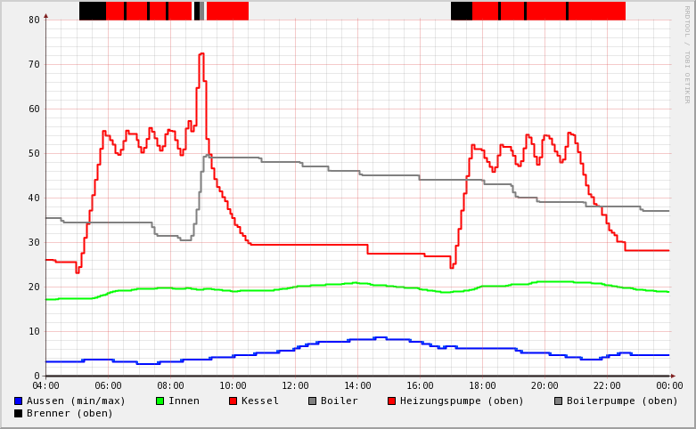

Yep. Wenns geht kleinere Düse verwenden. Kann auch so aussehen wie im
Anhang (kein Puffer). Brennerlaufzeit im Heizungsbetrieb ca. 8 Minuten.
Tagsüber Pause weil Sonne und Kachelofen.
