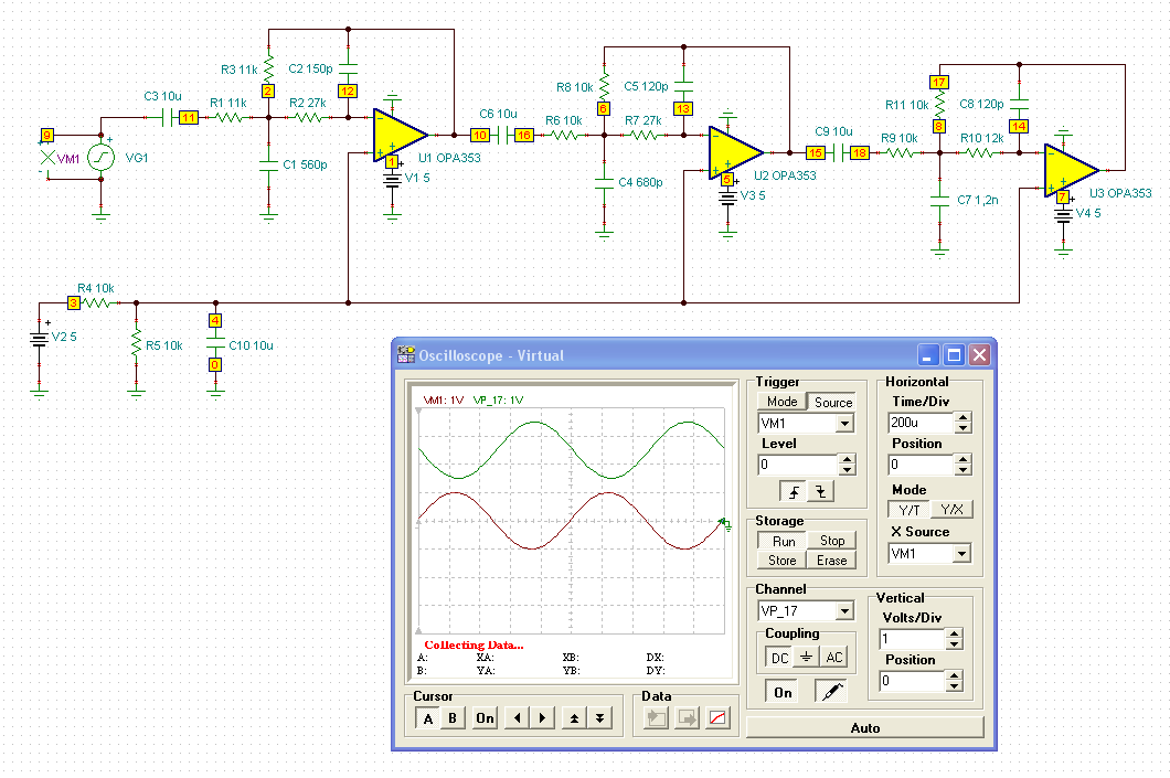

Wie stelle ich eine Operationsverstärkerschaltung von Dual Supply auf
Single Supply um ? Siehe angehängtes Filter.

Gast #2435025
Zum Beispiel so wie im Anhang. Zunächst erzeugst du eine Hilfsspannung,
die gleich weit von den Aussteuerungsgrenzen entfernt ist, bei
IO-RR-Opamps also Vcc/2. Bei invertierenden OPamp-Schaltungen gibst du
diese Hilfsspannung dann jeweils auf den "+" Eingang.
Damit die Hilfsspannung und andere Offsetspannungen nicht mitverstärkt
werden, werden Caps in den Signalweg eingefügt, die für eine Noise Gain
von 1 sorgen. Im konkreten Fall könnte man C6 und C9 auch weglassen,
wenn die OPamps geringe Offsetstörungen erzeugen.
Am Ausgang ist dem Signal natürlich ebenfalls die Hilfspannung
überlagert und muß eventuell mit einem Hochpaß wieder entfernt werden.
Dieses Prinzip hat einen gravierenden Schwachpunkt: Wenn die
Hilfsspannung aus der Versorgungsspannung durch Spannungsteiler erzeugt
wird, muß sie bestens gefiltert werden, damit nicht Störungen auf der
Versorgungsspannung in den Signalweg eingekoppelt werden.
