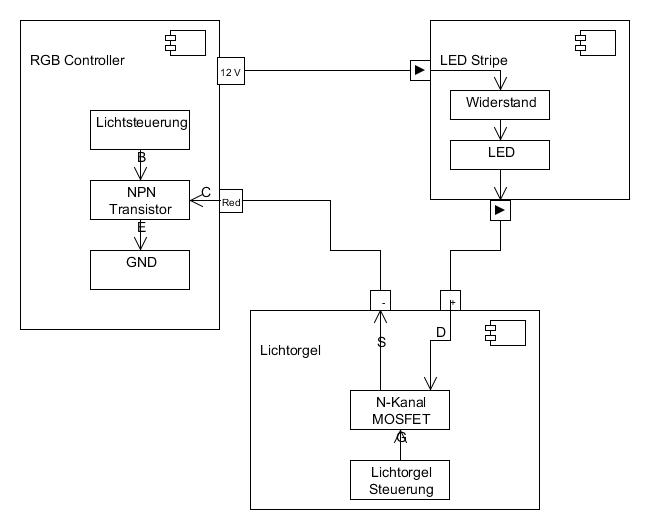

wie in dem Prinzip Schaltplan im Anhang möchte ich an ein vorhandenes
RGB Steuergerät zusätzlich eine Lichtorgel anschliessen.
Wäre dies so wie im Anhang ok?
Die Lichtorgelbaugruppe selbst legt an den [+] EIngang zusätzlich (laut
Standard Schaltplan) hier 12 V an... diese 12 V werde ich natürlich
nicht anlegen, sondern nur den "Red-Signal" Pfad durchschalten.
Wäre dies vom Prinzip so ok?
Danke euch!!
PS: Das ganze ist nur exemplarisch für den "Red" Kanal... das ganze gilt
so auch für "Green" und "Blue" ... Danke!!

EDIT:
Zwischen Drain und Source Eingang der Lichtorgel möchte ich noch einen
mechanischen Schalter vorsehen, um die Lichterkette auch ohne Audio
Input betreiben zu können.

Mir ist hier gerade schon ein Fehler aufgefallen:
Laut Schaltplan ist pro MOSFET (Lichtorgel-Baugruppe) an
Drain: +12 V
und Source: GND
An Source würde ich nun aber nicht GND anlegen, sondern den Collector
Eingang NPN-Transistors...
D.h. der N-Kanal Mosfet schaltet nur, wenn auch der NPN-Transistor
schaltet.
Was passiert aber, wenn der NPN Transistor nicht schaltet aber das Gate
des MOSFET angesteuert wird???
Was für ein Potential liegt dann an Source, da der Transistor ja in
diesem Fall hoch-ohmig ist.
