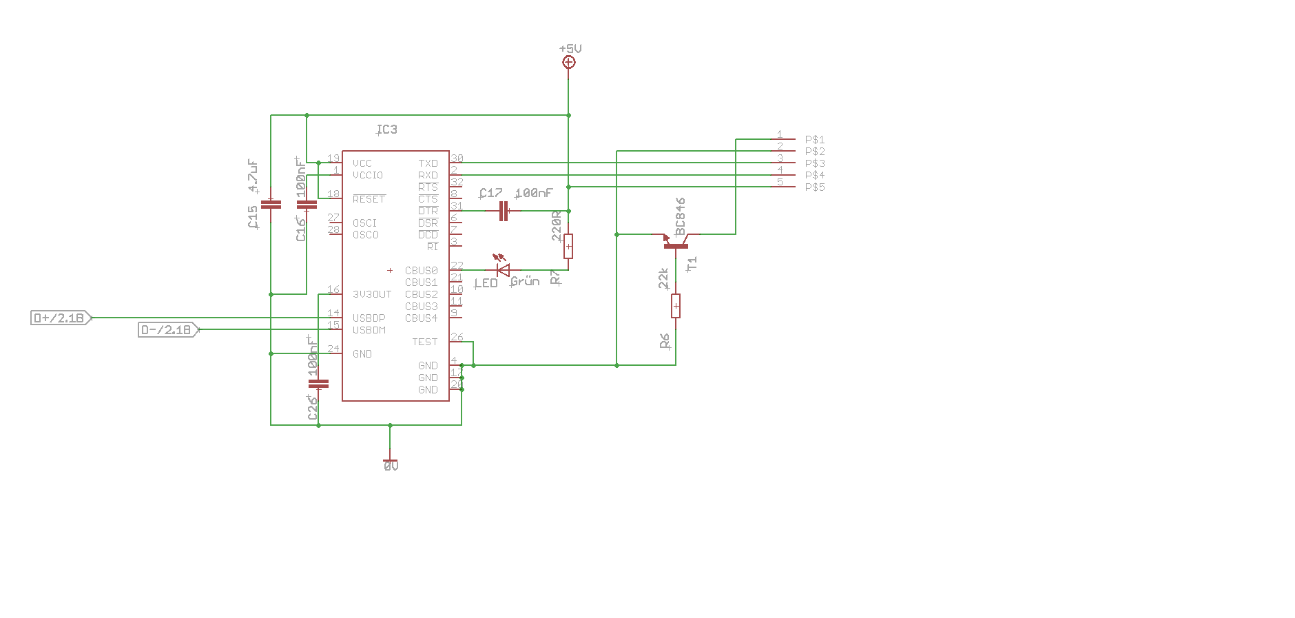

Hallo Community,
Bin grade bssl ratlos habe folgende Schaltung (siehe Anhang) aufgebaut,
alles läuft soweit das Device wird als Converter im Geräte Manager immer
erkannt jedoch wird mein Display welches über RS232 an dem Converter
angeschlossen ist nicht immer angebrochen das heißt mal ist ein
Datenfluss da mal nicht es ist sporadisch. Jetzt kann ich das Problem
nicht genau eingrenzen ist es nun ein Hardwarefehler (Schaltung falsch
nicht optimal) oder ist es ein Softwarefehler (Handshake Problem). Ist
die Schaltung so korrekt oder gibt es bei dem Converter ein anderen Bug?
Meine Vermutung geht dahin, dass er mal den Handshake nimmt und mal
nicht .... Was meint ihr?

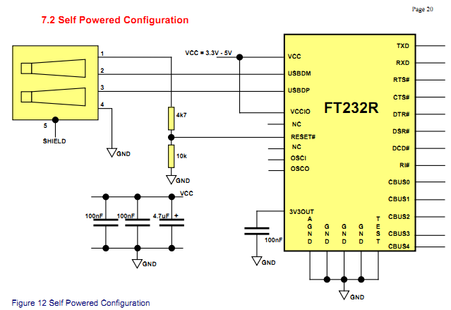

von Purzel H. (hacky)
Die Beschaltung erscheint mir nicht ganz identisch zum Datenblatt zu
sein. Ich hab's aber grad nicht offen vor mir. Der Reset sollt auch
nicht so sein, denk ich. Was unklar ist hier : Wie sind die USB
Anschluesse angeschlossen, und was soll der DTR mit dem 100nF ?

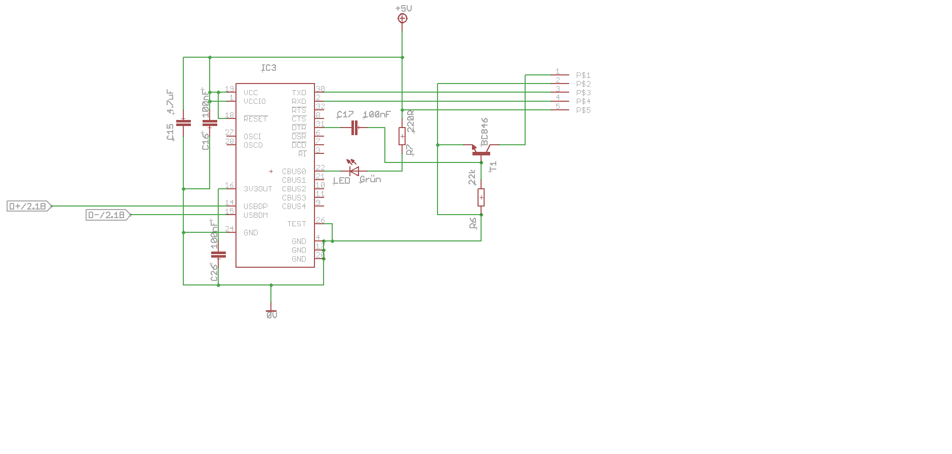

von Rudi (Gast)
du hast recht hier ist der verbesserte Schaltplan (im Anhang). Die Frage
ist jetzt muss RESET auf VCC gelegt werden oder offen gelassen werden
laut Datenblatt ist beides möglich, was ist besser? Da ich den FT232R
als Self Powered verwende muss in den internen EEPROM noch flashen oder
reicht es auch so aus? wie schon beschrieben wird die Datenübertragung
sporadisch ausgeführt jedoch mit dem alten Schaltplan. War es der Fehler
das ich DTR mit 100nF auf gnd gelegt habe anstatt auf die Basis vom
Transistor?
Sorry. Gemaess Datenblatt sollt's anders sein. Der Reset ist falsch. Und
der DTR auch. Was soll der Cap an DTR bewirken ?
