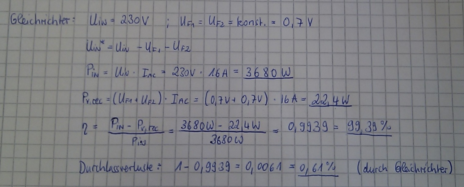

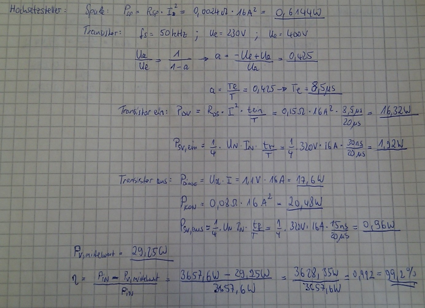

Hi Leute,
Ich hab da so eine Schaltung und da soll ich die Verluste ausrechnen um
auf den Wirkungsgrad zu kommen.
Ich habe die drei Blöcke seperat angeschaut und die Verluste am
Gleichrichter habe ich berechnet. Die Verluste am Aufwärtswandler hab
ich jetzt auch ausrechnen können. Die Rechnungen sind auch da, und eher
bisschen allg. gehalten, aber falls fehler drin sind bitte sagen.
Jetzt versuch ich grad die Verluste vom Gegentaktflusswandler mit
Vollbrücke auszurechnen..

OP #2438339
kann mir keiner sagen wie ich da vorangehen muss?
muss ich hier auch so wie beim gleichrichter, hier: 2 tranistoren,
beachten für die schalter und dann den trafo, den gleichrichter wie am
anfang schon berechnet und das wars??
